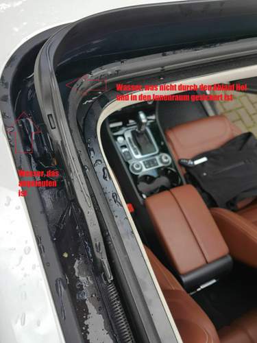

War heute beim Freundlichen. Der hat mich erst mal über die möglichen Ursachen aufgeklärt. Es kann sein, dass die Abläufe vom Pano-Dach zu sind oder die vor der Windschutzscheibe.
Das würde man erst erkennen, wenn alles schon demontiert sei. Dann allerdings wäre es keine Garantieleistung, da es unter Pflege durch den Halter fallen würde und die Kosten von mir zu tragen wären...
Soweit so gut. Habe das Auto dann heute mal begossen. Das Wasser von der Windschutzscheibe läuft brav ab und kommt unter dem Auto wieder raus.
Ebenso vom Pano-Dach - so dachte ich zumindest... Wenig wasser kam auch unten links wie rechts raus, nach dem ich es in die Führung des geöffneten Daches gegossen habe, aaaber, ein Teil hat sich zwischen der Gummilippe und dem Windschot gesammelt und kam irgendwann links wie rechts unter der A-Säulenverkleidung wieder raus. Links hat es mir den Sicherungsblock geflutet und rechts lief es unter dem Handschuhfach raus.
Klar, dass diese Simulation unrealistisch ist, weil sich so viel Wasser normaler Weise nicht in der Führungsrinne ansammeln kann - schon gar nicht, wenn das Dach zu ist, aber was könnte die Ursache sein, dass es in den Innenraum läuft? (Foto zur besseren Vorstellung)
Nichts desto trotz kam aber nichts über den Weg durch den Pollenfilter. Da vermute ich ganz klar die Klimaanlage, zumal es gestern und heute trocken war und es trotzdem getropft hat.
