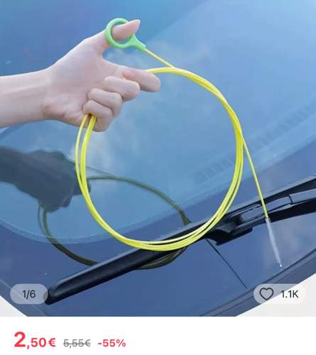

Ich habe ein ähnliches Problem, allerdings habe ich nach Regen immer einen nassen Fahrerteppich.
Jetzt warte ich auf einen Luftentfeuchter und das Ende der Ferien. Dann werde ich mir einen Mechaniker suchen, der den Innenraum ausbaut und das Leck findet. Ich überlege auch, ein Kabel zu kaufen, um die Abflussrohre zu reinigen. Vielleicht kann mir jemand einen Link zu einem solchen Kabel geben? Ich danke Ihnen.
Update. Ich fand und bestellte das Kabel auf Aliexpress für ein paar Euro.
.jpg
Darf nur nicht spitz sein,damit man den Schlauch nicht verletzt und ohne Gewaltanwendung "einführen" :-)
Seit bei mir die Endkappen ab sind,sind auch die Abflusschläuche jetzt immer frei!
@Puhbert schrieb am 24. Dezember 2023 um 16:56:08 Uhr:
Hat das Entfernen der orangefarbenen Klappen geholfen?
Ja ungemein.Die wurden vom Händler selbst entfernt!
Endkappen unbedingt entfernen sofern noch nicht geschehen.
