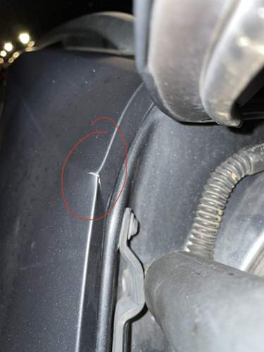

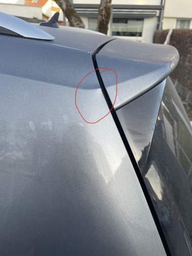

Hallo zusammen ,
Habe eine Elektrische Heckklappe das an der Aufnahme zur Karosserie Befestigung vom Dämpfer das Seitenteil gerissen ist und zwar genau an der Kante !!
Vw möchte da nicht mir entgegenkommen
Bitte schaut mal ob es bei euch auch so ist wenn ja wäre das super !!
Bitte dann eine kurze Nachricht.
Anbei ein Bild

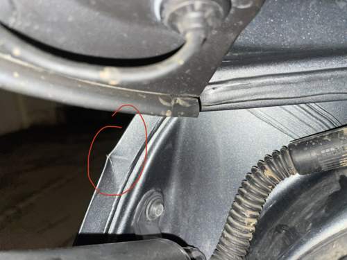

Kannst du mal noch ein Foto einstellen, wo man die Innenseite sieht? Also bei geöffneter Heckklappe.
Aber schonmal vorab: Habe so einen Schaden aufgrund einer elektrischen Heckklappe noch nie gesehen.

Das ist ganz bestimmt nicht normal so.

Anbei noch bilder

Sieht mir aus als wäre beim schließen etwas dazwischen gekommen und dadurch verzogen und dadurch gerissen, Ast oder anderer dicker Fremdkörper
Kann irgendwann passiert sein

Hi
Wie alt ist den der Wagen. Sieht irgendwie nach gerissenem Spachtel oder Lacknase aus. Hatte der mal nen Treffer abbekommen?

Das dachte ich erst auch und hab schon meine Frau drauf angechprochen, aber da sehen beide Seiten mit der kannte gleich aus da ist nichts dazwischen gekommen

Der Wagen ist 2018 und da ist keine Lacknase noch Spachtel alles ist von der lackstärke gleich

Wenn ich die Heckklappe auffahren lasse und er am oberen Punkt anhält und nachwippt , sieht man an der Seitenwand links das Blech nachgibt !! Rechts ist das nicht der Fall !!
Meine Vermutung ist das da irgendwelche Schweißnaht Punkt oder eine Verstärkung fehlt !!
Heute hat mich der freundliche angerufen und sagte das einer von Vw direkt eine gutachtung machen würde
Melde mich sobald ich was näheres weiß

Material Fehler an der Seitenwand des Halters von der Dämpfer Heckklappe !!
Achtung habe ein Riss in der Seitenwand und laut Vw soll es ein L Blech das in der C-Säule geklebt ist sich gelöst haben passiert anscheinend öfters bei Taxis und unser Touran 2017 100tkm hat das auch nun und VW Konsern möchte die Kosten ca 2500€ nicht übernehmen !!
Das Heißt ihr dürft wenn ihr eine elc.Heckklappe habt nicht zu oft auf und zumachen ansonsten reißt das Blech !!
Was für ein Unsinn !!
Würde mich freuen wenn jemand mich da unterstützt Vw zu recht zuziehen!
