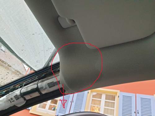

Wir haben vor etwa 5 Monaten gebraucht einen VW Touran BJ 2019, 2.0 TDI 150 PS DSG bei einem VW Händler gekauft. Nach ein paar Wochen und dem ersten stärkeren Regen stellten wir fest dass der Dachhimmel am Übergang zur A-Säule Fahrerseite komplett nass war. Der erste naheliegende Verdacht viel sofort auf das Panoramaschiebedach.
Der Händler wo wir das Auto gekauft haben (dummerweise 200km entfernt, da in der Nähe nicht vernünfiges Gebrauchtes zu bekommen war) hat daraufhin die Abläufe gecheckt und festgestelt das der Ablauf Hinten (!!) Links verstopft war und hat diesen gereinigt. Kam mir gleich Spanisch vor da es ja vorne Nass war und nicht hinten, aber okay werden wissen was sie tun...
Beim nächsten stärkeren Regenschauer in Italien war genau die selbe Stelle wieder komplett nass. Händler sagte dann wir sollen es zu einem Händler in der Nähe bringen und dort checken lassen. Dieser stellte dann wohl nach langem beregnen fest dass der Ablaufschlauch vorne Links eine wenig " geschrumpft" sei und dadurch eine leichte Undichtigkeit aufweist. Also Freigabe beim Autohaus über etwa 600€ geholt und Austausch des Schlauchs durchführen lassen.
Auto abgeholt und am selben Tag kam (zum Glück) wieder ein orderntlicher Regenschauer runter. Überraschung, selbe Stelle wieder nass. Auto wieder zum Autohaus gebracht welches die Rep. durchgeführt hat. Nun finden sie wohl keine Undichtigkeit mehr, trotz mehrmaliges durch die Waschanlage fahren, Dampfstrahlen und längerem beregnen. Aber das Auto war definitiv nach der Rep. noch nass!
Nun deshalb die Frage an euch habt ihr noch Ideen was das sein könnte? Habe auch schon das Forum durchforstet aber nichts exaktes gefunden...
Ich hatte auch immer das Gefühl dass es nur Undicht ist wenn es wirklich orderntlich regnet, bei leichterem auch länger anhaltendem Regen war meist nichts zu sehen.
Mein Verdacht würde jetzt evtl. auf die Einführung der Dachreling oder die Frontscheibe selbst fallen... ist hier irgendwas bekannt dass es hier Probleme geben kann?
Für jede weitere Idee oder Anregung wäre ich dankbar 🙂
Hänge mal noch ein Bild des ganzen an
Nasse Stelle

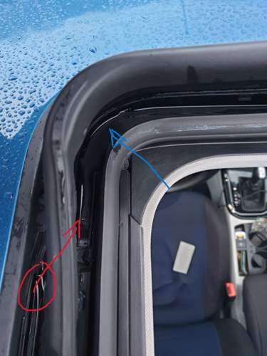

Nun möchte ich kurz beschreiben, was mir zweimal aufgefallen ist, seit ich meinen Wasserschaden bemerkt habe: In der Mulde des Windabweisers sammelt sich Wasser. Dieser Bereich sitzt zwar jenseits der Innenraumdichtung aber er sollte doch trotzdem relativ trocken bleiben? Das erste Mal ist mir das beim durchtränktem Dachhimmel vor 3 Tagen aufgefallen. Da stand das Wasser bis zur Oberkante der Windabweiserkammer. Ich habe das Wasser beseitig und alles gut abgetrocknet.
Heute habe ich diese Stelle nach einer kurzen Autobahnfahrt (30min) im leichten Regen und 9h auf dem Parkplatz wieder geprüft (Bild anbei) und dort wieder Wasser gefunden (blauer Pfeil). Außerhalb der Windabweiserablage, also im Bereich der Anlaufböhrungen stand dagegen kein Wasser. Dort war es vergleichsweise trocken. Wo kommt nur das Wasser her? Kann es sein, dass es dem roten Pfeil nach innen folgt?

Also bei mir wurde aufgrund von Wassereintritt 2020 ein "modifizierter Windabweiser" eingebaut .Frage mich nicht was das ist,aber seitdem ist alles dicht .Eventuell mal den Händler danach fragen. Bei mir war auch der Windabweiser immer klatsch nass und da stand Wasser in diesem Bereich und konnte scheinbar nicht abfließen. Da das ganze in der Garantiezeit war hatte ich null kosten
Rechts neben der blauen Pfeilspitze ist doch das Ablaufloch. Wie kann da Wasser stehen wenn der Ablauf frei ist?
Oder stand der Wagen stark zur Seite geneigt?
Es fließt durch die Windabweiser Konstruktion "wahrscheinlich" bei manchen nicht ab. Meine Abflüsse waren damals auch frei beim Test. Kontrolliere die jetzt zweimalig im Jahr,extra dafür Zubehör besorgt.
Ach jetzt verstehe ich, du meinst das es bei "eingeklapptem" Windabweiser selbiger die Abläufe blockieren könnte.
Das wäre evtl. möglich
Kann man ja prüfen indem man bei geöffnetem Dach händisch den Windabweiser in Stellung Dach zu drückt.
Ob das mechanisch überhaupt möglich ist habe ich noch nicht probiert.
Bisher habe ich ja keine Dachprobleme.
Ja so in etwa der geht ja voll über die seitlichen vorderen Rundungen des Daches mit....Der NEUE Windabweiser sieht auch etwas anders aus.Wurde damals auch erst gemacht als ein Sachverständiger aus WOB sich das angeschaut hat.

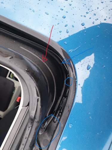

Danke für Eure Kommentare. Ich werde mich bezüglich des modifizierten Abweisers informieren. Komisch ist nur, dass es letzten Winter noch dicht war. Das Auto ist inzwischen 7,5 Jahre alt. Ob die Dichtungen vielleicht inzwischen einfach zu schwach sind und das Wasser daher an Stellen gelangt, wo es eigentlich nicht hin soll? Weiß jemand, ob man auch nur die am Glasdach umlaufenden Dichtungen erneuern kann?

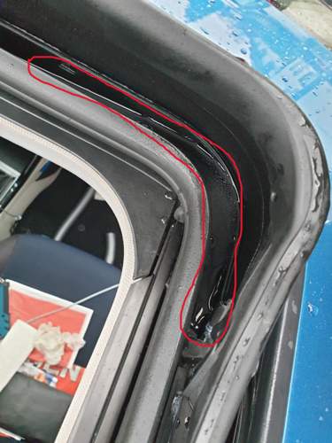

Nach einer Regennacht steht - trotz einer leichen Folie auf dem Dach - wieder das Wasser in der Windabweiser-Ablage. Ich habe ein paar Bilder angehängt. Das Wasser steht auf der Innenseite des Windabweisers (rot). Auf der Außenseite ist es zwar feucht, aber das Ablaufloch ist frei (blau).
Und weil ich die A-Säulen-Abdeckung entfernt hatte, tropfte das Wasser diesmal direkt in den Fußraum. Auch nicht besser.
Jetzt steht eine Schale unter der "Tropfkante" des Dachhimmels.
