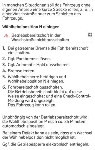

Hallo in die Runde,
mir ist es gestern wieder passiert, dachte beim ersten Mal ich hätte nicht richtig aufgepasst.
Ich fahre vor bis zur Schiene in der Waschanlage, bei der das Fahrzeug durchgeschleppt wird. Gang auf N, Auto Hold leuchtet nicht, Motor läuft. Dennoch bremsen die Räder.
Hat natürlich alle aufgehalten. Erst Motor wieder aus, dann nochmal Bremse und N hat funktioniert. Ist das schon einmal jemanden passiert?

Lt. Drivers Guide:
Punkt 6: Fahrbereitschaft ausschalten
Drivers Guide
@Steffe_chiemgau schrieb am 23. October 2023 um 15:35:59 Uhr:
Lt. Drivers Guide:
Da steht doch "In der Waschstraße NICHT ausschalten". 🙂😁

Man sollte sitzenbleiben, sonst könnte eine Bremsung erfolgen.
@creppel
Da steht Betriebsbereitschaft nicht ausschalten. Bitte genau lesen.

Und trotzdem musst Du Fahrbereitschaft ausschalten, nichts anderes hab ich geschrieben 😉
Was ist dann die Differenz zwischen Betriebsbereitschaft und Fahrbereitschaft überhaupt?
Muss man den 6. Punkt in der Waschstraße ignorieren? Bin ein wenig verwirrt.
Bei meinem aktuellen 3er funktioniert N immer gleich, egal ob der Motor läuft oder nicht, ist es mit dem i4 nicht gleich?
Der Unterschied zwischen Fahrbereitschaft und Betriebsbereitschaft ist in der Bedienungsanleitung erklärt.
Die Betriebsbereitschaft liegt vor, wenn man das Fahrzeug per Druck auf Starttaste aktiviert hat, aber nicht auf der Bremse stand. Dann wird im Display OFF angezeigt. Man kann viele Fahrzeugfunktionen nutzen (Radio, Navi und Co.), aber nicht fahren.
Fahrbereitschaft liegt vor, wenn man READY im Display hat und fahren kann.

Die Bedienungsanleitung sagt klar, dass man die Fahrbereitschaft ausschalten soll und das Fahrzeug dann in Betriebsbereitschaft bleibt.
Die Betriebsbereitschaft soll man in Waschstraßen wiederum nicht ausschalten.
Wie schaltet man die Betriebsbereitschaft aus? Es gibt doch nur diesen einen Taster
Indem man wieder auf die Taste drückt, ohne gleichzeitig auf der Bremse zu stehen.
