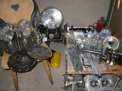

Im Motor-Raum befindet sich ja wieder ein richtiger 'Hingucker'😁

na gut rudi.
ich versuchs aus dem kopf, die liste liegt in der firma:
KW Serie
NW Scat C25
Schwungrad erleichtert
KZ Mahle 90,5
NW Rad Serie
8fach verstiftet
Köpfe serie
Verdichtung 9:1
40iger weber
pleuel serie
lagergasse gespindelt
stössel scat
ventilfedern einfach verstärkt
ventilfedern unterlegt
kipphebel 1:1,25
serienbenzinpumpe
ölpumpe full flow
hab ich was vergessen?
Die Bilder von der Kopfbearbeitung.😉
Ich kann mir irgendwie noch nicht vorstellen, dass diese Konfiguration 100PS sicher bringt.
