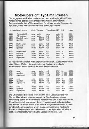

wäre es preislich günstiger einen typ 4 motor einzubauen oder den originalen AD motor von mir aufzurüsten?
ich möchte gerne über die 100 PS kommen

ich habe mir jetzt nach ausgiebigen recherchen zwei möglichkeiten herausgesuch, die evtl. in frage kommen würden.
variante1: ich würde es so machen (im eigenumbau) wie auf der website der firma bernauer (rbernauer.de), d.h. deutlich größere kolben+zylinder sowie verstärkte pleul (scat) und eine verstärkte kurbelwelle mit gegengewichten einzubauen. (mit externem ölkühler)evtl. auch noch eine schärfere nockenwelle.
vorteile: relativ günstig, deutliche leistungssteigerung, originaloptik bleibt erhalten (serienvergaser)
nachteile: nicht sehr effizient, motor komplett auseinadernehmen
variante2: ich mach es wie in einem beitrag beschrieben ist.
1 Stufe: doppelvergaseranlage, größerer zylinderkopf, scharfe nockenwelle, sowie kleinteile wie länger übersetzte kipphebel, verstärkte stößel,-stangen, ...(externem ölkühler)
2 Stufe: hubraum vergrößern mit neuen kolben+zylindern+pleul und evtl. verstärkter kurbelenwelle
vorteile: beide stufen können beliebig zeitversetzt gemacht werden, noch mehr leistung,
nachteile: deutlichst teurer wie variante 1, arbeitsaufwendiger
ich persönlich schwanke mehr zu variante eins da sie doch deutlich günstiger ist.
was meint ihr dazu?

ich möchte eigentlich mehr drehmoment um auch einen berg mal mit 90 hochzukommen.
wie ich gelesen habe ist mit dem serienvergaser viel drehmoment zu erzeugen, machbar.
ich will ja auch nich über die autobahn brettern sondern eher ein paar kurven im donautal wetzten.
also wenn ich mich jetzt für den deutlich größeren hubraum (2000ccm) entscheide kann ich eigentlich alles so lassen(außer kolben+zylinder natürlich) wie es ist da mir der vergaser im weg steht.
muss ich dann auch noch ne stärkere KW einbauen, und pleul, oder machen die das mit bis ich mal ein bisschen geld habe und weiterinvestier?
UUUnd wie teuer wird das denn? (schätze so 500-800 € im eigenumbau)
Das hört sich schon etwas anders an. Deutlich preiswerter 😉
Basis ein 1600er AD in gutem Zustand und komplett.
Bring das Gehäuse zum Aufbohren der Zylinder und FullFlow setzen. Das kann fast jeder.
Nimm 90.5 Zylinder, die sind extrem langlebig. Oder 92er, falls dir etwas weniger Lebensdauer reicht.
Die 1600er Köpfe läßt du aufbohren auf die 90.5 oder 92er, das Bohrmaß ist bei beiden identisch. Verdichtung auf 9:1 ändern
Den Vergaser beläßt du wie er ist, optimal wäre eine Bearbeitung und Endabstimmung beim Bernauer, der kann das sehr gut.
Nockenwelle seriennah oder maximal 284 Grad, nicht mehr.
Auspuff Serie oder etwas leistungsgesteigert.
Kurbelwelle normale Serie, Pleuel auch. Wuchten ist natürlich nie schlecht.
Wenn du ihn selber schraubst, ist das für 1500 Euro Material und Arbeit sogar machbar. Etwa 75-80PS sind drin, sogar recht kräftige und man hört und sieht kaum was davon, solange nicht eine dieser klapprigen W Nockenwellen drin steckt.
Der Sprung über die 100PS ist dann 5-10x teurer.

Es ist halt wie immer die Frage, wie seriennah man bleibt. Bis etwa 80PS kann man seriennah bleiben und es kostet relativ wenig, es braucht auch nicht viel Material.
Danach ist's wie überall: Extrawünsche kosten richtig viel Geld.
Ein gut gemachter 100PS Typ1 mit richtig gutem Zeug kommt völlig problemlos in die 10 KiloÖre Zone und es geht noch deutlich mehr...
