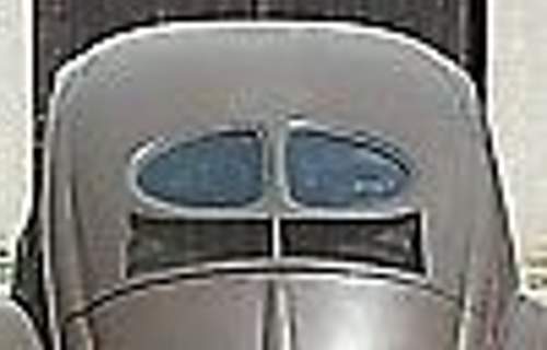

Hallo
Das Heckfenster ist schon von ner Brezel. Habt Ihr mal ein Ovali mit Steg gesehen wie sch... das aussieht ? Ovali hat doch viel runder ausgelegte Ecken links und rechts.
Das ist 60 Jahre her das der Wagen mal gebaut worden ist, warum soll da nicht ausversehen mal die Karosse den Boden getauscht haben oder andersrum.
Ich hab mal einen 1303 Baujahr 1949 gesehen. Im Brief stand VW Typ 10/11 umbau auf VW 1303 !!! ???
Ja so etwas gab es im Osten !
Kay
http://www.classic-autoglas.com/.../vw_kaefer_ovali_h_sst.jpg

Klar ist das Fenster vom Brezel. Aber der Rest der Karosserie nicht. Der hat einen Brezelauschnitt wie
>diesen hier<in eine 54er Karosse geschweißt und damit den Ovali verhunzt...
