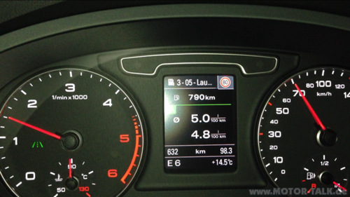

Siehe das Photo. Strecke war gestern:
Bundesstrasse durch Orte hindurch. Teilweise auch 2 spurig ausgebaut. Strecke ca 20km. Nach dem ich durch Bonn gefahren bin, ist der Verbrauch hoch auf 5,4 wegen der ganzen roten Ampeln.
Allerdings bin ich sehr vorrausschauend gefahren und nur im Efficiency Modus.
