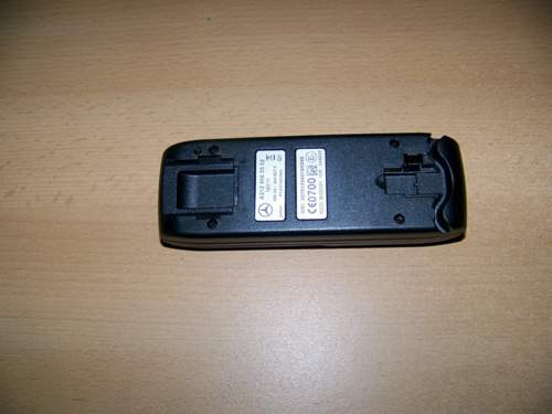

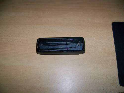

Hallo
Habe dieses Teil im Handschuhfach gefunden Teilenummer 212 906 53 02
Kann mir jemand sagen was und wo für das gut ist
Gruß Sven

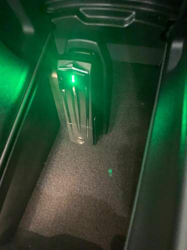

Kann man das öffnen?
Das müsste das SAP Modul sein worüber du u.a mehrere Handys via Bluetooth anbinden kannst.
Dient der SA Komfort Telefonie und kann mit einer SIM Karte genutzt werden ;-)

Das ist das Telefon-Modul mit Bluetooth® SAP-Profil, Version 4.
Siehe auch hier: http://...cedes-benz-accessories.com/.../Telefon-Modul_mit_Bluetooth®_SAP-Profil_Version_4_A2129066303
Bringt dir aber nur etwas, wenn dein Wagen über die SA Komfort-Telefonie (SA Code 386) verfügt.
Der Einbauort wäre eigentlich im Fach unterhalb der Mittelarmlehne.

Ja da ist eine Abdeckung wo ein USB Steckplatz und Ich glaube ein Mikro SD Karten Slot hinter ist

Ja habe Ich
Bedeutet das ,das Ich damit mein S6 via Bluetooth verbinden kann und dan die außen Antenne vom Wagen genutzt wird ?

Sieht aus wie ein SAP -Modul für die Komforttelefonie! Hat dein Fahrzeug die SA Komforttelefonie? Dann müsste dieses Teil unter der Mittelarmlehne in eine dort befindliche Aufnahmeschale passen. In diese SAP Module können SIM Karten (z.b eine Twin Card deines Providers) eingelegt werden und man kann dann über die Außenantenne in einer sehr guten Gesprächs und Empfangsqualität sprechen.

Aha ok danke ja die SA hat er
Dan ist das kein Mikro SD Slot sondern ein Sim Slot richtig ?
Sofern du damit nichts anfangen kannst weiß ich aus eigener Erfahrung hatte so etwas in meinem ehemaligen S204 dass diese Module in der Bucht mit ca. 250/280 € gehandelt werden.

Genau! Sogar mit Bluetoth. Ist ne feine Sache . Hatte es selber in meinem vorigen Fahrzeug einem S204. Leider hat MB die Module geändert und somit passte dieses Teil nicht mehr in den Nachfolger.
Das geht nur, wenn dein Smartphone dies auch unterstützt. Nicht jedes Smartphone kann die SIM-Karte per rSAP ans Auto "übergeben". Das iPhone kann es bspw. nicht.
Also am besten mal die Specs deines S6 checken oder google fragen.
Wenn ich das Ding hätte, würde ich mir aber eine zweite SIM mit SIM-Prio 1 schalten lassen. Sobald dein Auto dann eingeschaltet ist, gehen die Anrufe direkt dort ein. Zudem kann man über ein spezielles USB-Kabel das SAP-Modul direkt mir der Head-Unit verbinden für schnelle Datenübertragung (wenn man auf Online-Inhalte zugreift)
Das Galaxy S6 unterstützt rSAP
