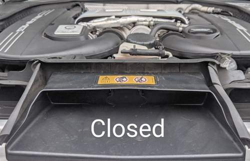

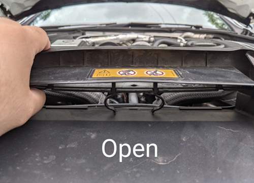

Deutsche Experten Ich wende mich an Sie, um zu fragen, was der genaue Zweck der FLAP vor dem mittleren Lufteinlass am C63 ist?
Warum schließt die Klappe bei niedriger Geschwindigkeit? Niemand im Westen weiß warum 😕
Ich komme aus Australien, bitte verzeihen Sie meine Übersetzung!
OFFEN
Geschlossen

Ich versteh jetzt nicht so ganz warum du antwortest wenn du es auch nur nicht genau weißt.
Die Klappe ist nicht aktiv gesteuert. Das ist ein passives System.
Durch die Schwerkraft fällt die Klappe runter (geschlossen) und durch den Fahrtwind geht sie auf.
Dadurch soll die Zuluft reguliert werden und damit die Temperatur des Motors besser gesteuert werden.
Die kalte Frischluft kommt erst bei höheren Geschwindigkeiten/Beschleunigung durch die Klappe.

Ich muss mich ergänzen.
Beim 63s verhindert die Klappe in der Mitte (die im Foto zu sehen ist) dass im Stand die warme Luft im Motorraum durch die Zuluftkanal für den Motorraum zurück ins Freie geht.
Man sieht ja dass hinter der Klappe der Motorraum ist.
Die Ansaugung der Luft für den Motor liegt aber direkt daneben.
Somit wird verhindert dass dem Motor die warme Luft zur Verbrennung zugeführt wird und der Motor bekommt die frische kältere Außenluft.
Die Klappe macht also den Weg in den Motorraum zur Einbahnstraße für die Luft.
Allgemein geht es also um Temperatur, ganz konkret geht es darum dass die warme Luft nicht für die Verbrennung verwendet wird.

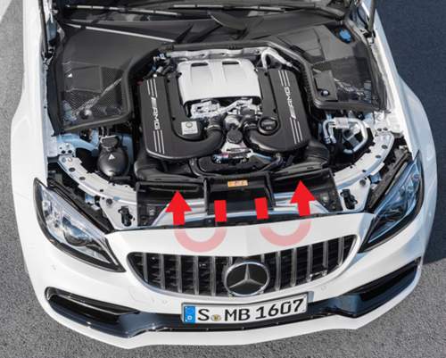

Ist es das was du meinst?
Die FLAP verhindert, dass HEISSE LUFT im Stand aus dem Motor entweicht und dann in den EINLASS-Schnorchel gelangt? 😰
Bitte schauen Sie sich meine Zeichnung an
HOT AIR

Genau das schreibt er! 😉
Ja. Genau so ist es

Wow man 😰
Wie um alles in der Welt hast du das herausgefunden?
Es ist wahr!!
Heute bin ich das Auto gefahren und dann nach dem Fahren schnell (Temperaturen wurden 105 Grad Celsius) und der Lüfter aktiviert
Ich hielt das Auto an und öffnete die Motorhaube
Ich legte meine Hand vor die geschlossene Klappe
Ich öffnete die Klappe mit meiner Hand und sehr heiße Luft kam aus der mittleren Klappe, als der Lüfter blies
Als die Klappe geschlossen wurde, kam die heiße Luft überhaupt nicht mehr aus dem mittleren Lufteinlass
Sehr beeindruckend, dass du das wusstest!!!
