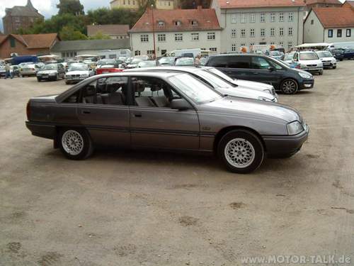

Hier mal ein Bild vom Istzustand der "Sonnenseite". Muss noch zum Lacker. Gibts den Zierstreifen von Opel, ist der org.?. Auf der Fahrerseite fehlt der an Tür und Koti.
Was sind das für Felgen?
Ich hätte noch gern ein Holzlenkrad und evtl. Lederausstattung. Leder könnte ich von einem B bekommen, die Ausstattung hat aber elekrische Verstellung und Memorydingens. Kriegt man das ohne Riesen aufwand eingebaut und passt die überhaupt problemlos vom B, meinetwegen ohne Türpappen?
Dsc02023
Die Zierstreifen sind von Opel. Da ist aber einiges nicht mehr lieferbar. Ist auch nur Meterware, wo man durchaus auch andere nehmen kann. Die Felgen sind 7 x 15 Kreuzspeiche - nichts aufregendes. Die vom Senator sollten die gleichen sein und besser verfügbar.
Leder vom Omega B. Kann man sicher einbauen, aber ob es das bringt? Dann doch lieber ein originales oder einfach so lassen wie es ist. Velours ist doch auch nicht schlecht. :)
