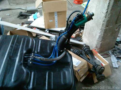

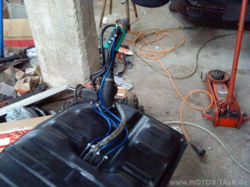

Ich hab mal Fotos von dem Tank angehängt. Stimmt das Geschläuch so? Nein ich habs nicht beschriftet bei meinem.🙄
Zum Glück hatte ich den mitgenommen. Meiner hatte ein Miniloch am Einfüllstutzen. Werd ich mal schweissen wenn der 1-2 Jahre gelüftet hat.
Dsc01964
Dsc01963

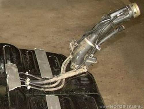

Deine Anschlüsse sind aber falsch belegt.
Der einzelne nach oben gehört an den einzelnen Stutzen neben dem dicken Überlaufschlauch, und die zwei zum Sammelbehälter gehören auf die andere Seite (nach hinten).
Anschluesse-tank
Danke Kurt. Also die beiden äusseren tauschen und gut?
Was ist das eigentlich alles für ein Gedöns? Sind innen nochmal Rohre? Am Astratank waren nicht soviele Schläuche...

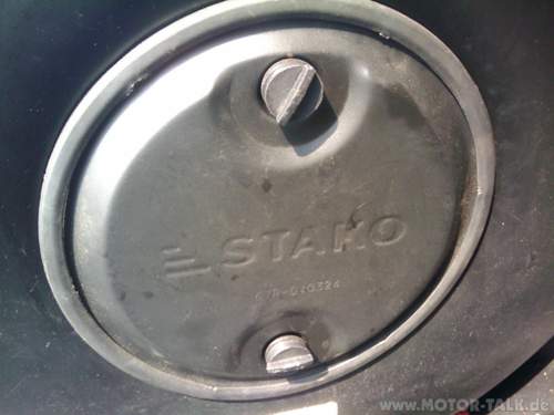

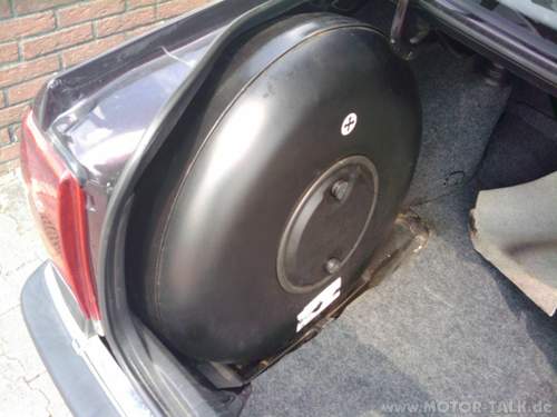

So
jetzt aber... die versprochenen Fotos vom steheden (Radmulden-)Tank.
Falls noch Fragen zur Gasumrüstung sind - und ich diesbezüglich helfen kann - nur her damit 😁
