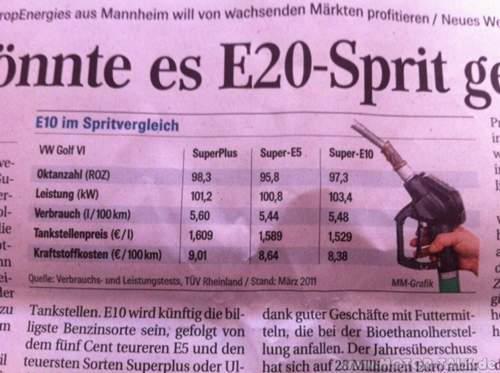

Sagen wir mal du brauchst 6l, also 6x8Cent, also 48Cent, 0,3l Mehrverbrauch bei 1,42€ sind 42Cent, also selbst bei 0,3l lohnt nicht. Und es werden nie 0,3l sein, eher 0,03l... wenn überhaupt.
Siehe Anhang
Tuev-golf-vi-e10
