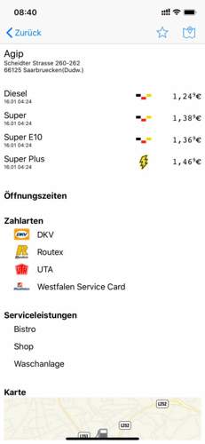

Bei uns ist es 10 Cent unterschied
Aber Agip hat auch keine zertifizierte Anti Schmutz Formel und "nur" 98 Oktan.
Ja das stimmt aber bei mir Umkreis 50km ist keine andere tanke die mehr bietet als 98oktan
