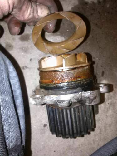

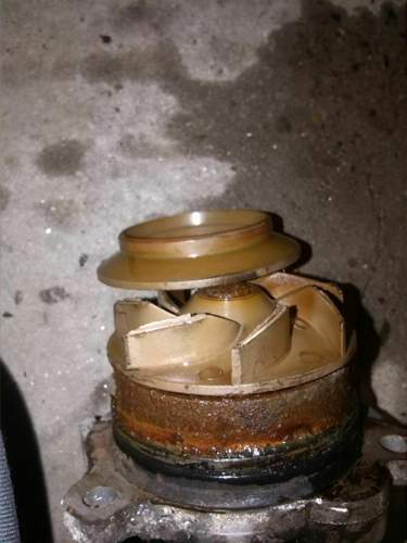

seit einigen Tagen fahre ich einen 2001er 1.9 TDI mit AVF Motor.
Der Wagen drückt bei hohen Geschwindigkeiten Wasser über den Ausgleichsbehälter nach draußen.
In der Mittelkonsole habe ich auch dieses Gluckernde-Geräusch.
Also Überdruck. Der Motor und seine Verwandten sind ja bekannt für ZKD Defekte, daher habe ich mir einen Rep. Satz mit Wapu und Zahnriemen etc. schon bestellt.
Jetzt wollte ich ihn einfach nochmal zuvor entlüften und dabei sind mir zwei Merkwürdigkeiten aufgefallen.
1. Wenn ich einen der Schläuche zum Wärmetauscher an der Spritzwand abziehe und den Motor laufen lasse, dann kommt dort kein Wasserdruck an, es tröpfelt nur so vor sich hin.
Dabei ist es egal, welchen der zwei Schläuche ich abmache. Auch wenn beide ab sind ist es so.
2. Heute habe ich ihn im Stand mit 1500 umin drehen lassen (Gaspedal arretiert) und dabei habe ich den kleinen Rücklauf schlauch in den Ausgleichsbehälter abgezogen. Es kan dort überhaupt kein Kühlwasser durch??
Ich würde ja sagen, dass die Wasserpumpe nicht arbeitet, aber dagegen spricht für mich, dass der Innenraum warm wird, und das die Temperaturanzeige immer wie festgenagelt auf 90 Grad steht.
Jemand ne Idee, wie das alles zusamen passt?

Kann jemand mal die Symptome einer Wasserpumpe beschreiben, die zwar dicht ist, bei der sich aber das Pumpenrad von der Welle gelöst hat?
Evtl. produzieren die TDIs ja so wenig Wärme, dass es auch ohne Umwälzung reicht? Zumindest bei den derzeitigen winterlichen Temperaturen..

Das ist auch nicht korrekt!
Das erste was bei zu hoher Temperatur passiert ist, dass die ZKD zunächst einmal die "Beine von sich streckt"!
Und da diese- zu hohen- Temperaturen dem Fahrer mittels einem rot blinkenden Warnlämpchen+ Warnsignal offengelegt werden, wird NIEMAND mit Verstand das Auto weiter so beanspruchen, dass es zu einem kapitalen Motorschaden kommen würde!
Wird dann die WaPu und ZKD Fachgerecht getauscht ist der Motor im Allgemeinen wieder in Ordnung.
Mein AVF ist es!
Photo's direkt aus der Garage :-)
2016-02-03-17-02-53
2016-02-03-17-02-59
und.... hat diese ex-wasserpumpe wenigstens zum schluss noch soviel restkühlung geschafft, dass deine ZKD *nicht* betroffen ist?
Das kann ich noch nicht sagen, derzeit habe ich noch nicht die ZKD gewechselt, nur ZR und Wapu mit allen notwendigen Teilen.
Ich werde nun beobachten, ob und wie viel Wasser er evtl. weiterhin verliert.
Heute morgen, 60Km, mein Eindruck:
Mehr Leistung, weniger Verbrauch, kein Gluckern mehr aus dem Armaturenbrett.
