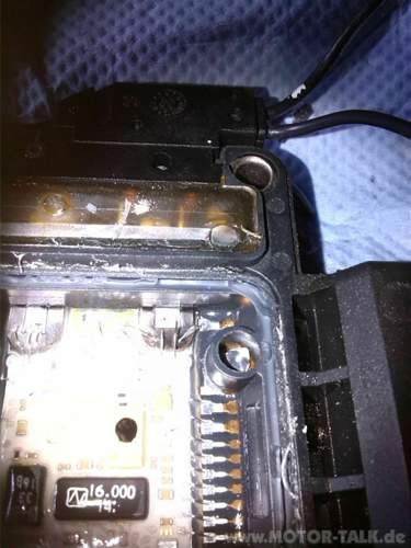

Problem dürfte sein, dass die Elektronik der Einspritzpumpe defekt ist 😠
Das geschied ohne jegliche Vorwarnung 😠
Ist vom Hersteller BOSCH so gewollt, ist eine gewollte Obsoleszenz.
Ist bei der VP30, sowie VP37 und VP44 ein bekanntes Problem 😠 (also bei 90% aller deutschen Autos 😠)
Kann man ja massiv Geld machen, mit neuen ESP, oder, da meist das Todesurteil, neue Autos verkaufen. Drecksbande !!!
Die gesamte Elektronik ist sauber vergossen, aber die Bonddrähte der Eingangs - Mosfets bestehen aus Aludrähtchen, frei in der Luft stehend 😕
Damit ist bei einem Diesel, der sich bei jedem Start, und bei jedem Abstellen ja überhaupt nicht schüttelt, ja wohl klar, dass so ein haarfeines sprödes Aludrähtchen irgendwann bricht ......
(habe auch Bilder von dem Schrott)

Er zieht immer schlechter, nimmt schlecht Gas an, höhere Drehzahlen mag Er nicht mehr ....und dann stirbt die Einspritzpumpe wegen mangelnder Schmierung.
Ein "Dreckfilter" zu überbrücken, kurz zu schließen, ist die beste Möglichkeit, die ESP in kürzester Zeit zu schrotten, aber 100 pro 😠
Frage: Warum nicht den scheiß Filter, der ~ 20 Euro kostet, den man selbst wechseln kann, nicht einfach erneuern ?
Und Nein, der TDDI hat keine Vorförderpumpe !

Kann ich dir nicht sagen, weil ich nicht weis, mit was der ADAC ausließt !
Aber selbst ein 10€ ELM Clone OBD2 Stecker kann die Fehler auslesen:
Wenn ungefähr so etwas dasteht: "Kommunikation PCM zur ECU unterbrochen", dann deutet es darauf hin.
Sind meistens 2 DTC Codes, DTC P1564 und P1664

Sind alles Folgefehler des Einspritzpumpen Steuergeräte Ausfalls.
Das Magnetventil bekommt seine Spannung vom ESP Steuergerät, wenn Dieses aber selbst keine Spannung bekommt, kann es auch nix weiter geben.
Es gibt im Netz Firmen, welche den Defekt reparieren, dazu muss aber das Steuerteil der ESP abgebaut werden, und eingeschickt werden. Bei positiver Reparatur (klappt nicht immer), braucht auch Nichts neu angelernt werden. Wie zbs bei einem Komplett - Tausch der ESP.

Der Ausfall kann durchaus temporär sein.
Manchmal springt der Motor abgekühlt sogar wieder an, aber nur kurz.
Das gebrochene Drähtchen kann kurz wieder leiten, aber ab ist nun mal ab.
Ob du die Reparatur mit kompletter ESP, oder nur Steuergerät machst, dürfte eine Kostenfrage sein:
Reparatur des ECU kostet 200 - 300€, plus Aus - Einbau, sage mal 400€
Was die Pumpe komplett mit Arbeitslohn kostet, weis bisher ja nur du.
Bei, sagen wir mal, 600€, würde ich die komplette Pumpe vorziehen. ( ich traue den Reparaturen nicht so recht, weil ich den Aufbau, und die Probleme der Reparatur, kenne )
