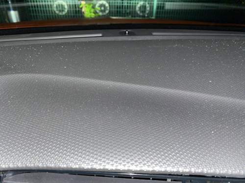

@Hiltie_BZ schrieb am 6. November 2020 um 11:04:56 Uhr:
Tach Gemeinde,
ich bin neu hier und wollte zum Thema "Was nervt euch am Corsa" auch mal meinen Senf dazu geben 🙂
Der Corsa steht seit 3 Wochen in der Werkstatt und wartet auf das lang ersehnte Ersatzteil, was laut FOH nicht lieferbar ist. Das Bauteil gehört zum Heizsystem und beanstandet hatte ich weißer Staub der aus der Lüftung kommt. Desweiteren hatte ich auf Garantieleistung bemängelt:

Es sollte sich übrigens um den Klimaverdampfer handeln bei dem sich die Beschichtung gegen Gerüche und Schimmel vorzeitig ablöst. Es wird ein Prozessthema beim Lieferanten sein weshalb evtl. auch die Ersatzteilverfügbarkeit eingeschränkt ist.
Es war daher zu erwarten, dass es mehr Fahrzeuge betrifft.
Gibt es Fotos von diesem weißen Zeug? Würde mich mal interessieren worauf ich zu achten habe. Kam das erst nach ein paar Tsnd Kilometern, oder war das von Anfang an?
Danke dir für deinen ausführlichen Beitrag und damit weiß ich, dass es sich noch eine Weile so hinziehen kann und das würde auch erklären, warum das Ersatzteil nicht lieferbar ist. Hast du in der Zeit nen Leihauto bekommen oder eine Nutzungsausfallentschädigung bekommen?
Leider habe ich keine Bilder gemacht. Das war bei mir auch nicht von heut auf morgen so gekommen, sondern eher ein schleichender Prozess.
@BigBurger955 schrieb am 6. November 2020 um 16:46:35 Uhr:
Es gab selbstverständlich mehrere Ersatzwägen für die diversen Aufenthalte (die 8 Wochen Wartezeit war das Auto natürlich nicht in der Werkstatt) Es gab auch noch andere Themen vorher.
Anbei noch ein Bild.

Kann den das Weiße Zeug bestätigen ??. Auto ist 4 Monate alt und hat 3200 km gelaufen... mal schauen was die Werkstatt dazu sagt...
E2c06207-e608-4898-8822-3b8f431256ea
43725205-3412-4e8d-b74b-d58e7350ad7b
Das sieht sehr stark danach aus. Schau mal von Außen in die Lüftungschlitze von der Frontscheibe. Siehts dort auch so aus, isses das gleiche Problem.
