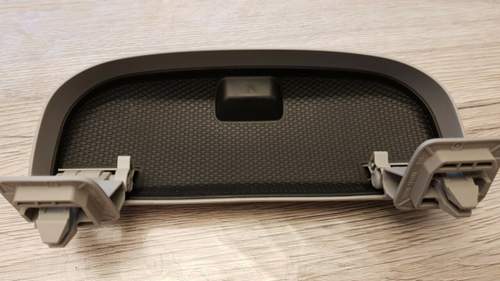

So, ich melde dann auch erfolgreichen Einbau des Sonnenbrillenfachs in meinen W203 auf Fahrerseite 😁
Das vom W204er passt! mit bissl Schleif- oder Sägearbeit.
Da ja hier schon eine Anleitung dazu verlinkt wurde, spar ich mir das und poste paar Bilder. Die Maße etc vom Fach könnten für einige interessant sein.
Teilenummer: A2048100041 7E94
Brillenablage C-Klasse W204 Alpacagrau
001

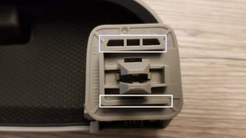

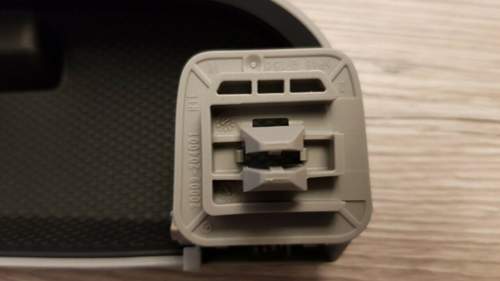

Noch als Nachtrag welche Schleif/Sägearbeiten auf beiden Seiten nötig sind, siehe Bild.
Die Stege sollten komplett entfernt werden. Vergleicht einfach die Halter vom Griff mit denen des Brillenfachs, dann seht ihr das. Hab dazu ne einfache kleine Eisensäge benutzt. Ging ratz fatz.
