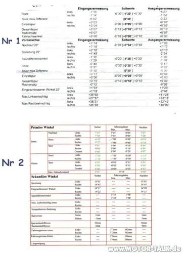

........kann mir bitte jemand die Funktion eines Lenkgetriebes mit wenigen, einfachen Worten erklären?
Und ich hätte gern noch gewusst, "WAS da z.B. eingestellt/verstellt wird, wenn Mechaniker z.B. um ein paar Grad was einstellen will"..... Erklärung: weil das Auto einseitig rüberzieht, soll am Lenkgetriebe um ein paar Grad was eingestellt werden, was das Auto dazu bringen soll, in den Geradeauslauf zu kommen.
Spureinstellungen haben nichts gebracht - Auto verstellt sich kurze Zeit danach selber wieder.
Da ich keine Ahnung habe, was ein Lenkgetriebe ist und wie es funktioniert, hoffe ich auf Eure Erklärungen. DANKE! ;)

Auto zieht sofort nach Einstellung bei Probefahrt weiter rüber.
Desweiteren verstellt sich das linke Vorderrad trotz Korrektur nach kurzer Zeit von selber wieder.
Original geschrieben von MacV8
Und ich bin auch immer noch der Meinung, dass da ein mechanischer Fehler vorliegt, sei es nun an der Spurstange, am Querlenker oder tatsächlich am Lenkgetriebe (was aber am unwahrscheinlichsten ist).
küsten.krabbe, die Werkstatt soll unbedingt nach der Ursache suchen. Mit einfachem und wiederholten Einstellen ist es hier wohl definitv nicht getan.
Nur um noch einmal sicher zu gehen: Verstellt sich die Fahrwerksgeometrie nach der Einstellung wieder, sozusagen von alleine, oder zieht das Auto trotz korrekt eingestellter Fahrwerksgeometrie zur Seite?

Du hast nicht zufällig Protokolle vom Einstellen bekommen? Dann könnte man einmal schauen welcher Wert sich verstellt und überlegen, welche Teile dafür verantwortlich sein könnten (man, man, das sollte für einen guten Mechaniker alles kein Problem sein...).
Ich leide so langsam echt mit Dir und wenn der Händler nicht die Qualifikation hat das in den Griff zu bekommen, dann hat er es verdient, dass Du das Auto zurück gibst.
Themenstarterin also......dachte ich mir.
Also wenn es an der Einstellung der Spur liegt und diese sich selber verstellt, kann es ja eigentlich nur von Spurstangen oder deren Köpfen kommen, oder? Denn da wird ja die Spur eingestellt. Sturz hingegen scheint ja kein Problem zu sein.
Was mich aber trotzdem wieder stutzig macht: Du schreibst, es tritt auch sofort nach der Vermessung wieder auf. Und dann sollten ja alle Werte stimmen. Und trotzdem verzieht der Golf. Wenn er erstmal geradeaus laufen würde und nach einiger Zeit wieder anfängt, zu verziehen, wäre es für mich logischer.
Irgendwas scheint da jedenfalls ganz gewaltig im argen zu sein mit dem Fahrzeug.

Themenstarteram 29. März 2013 um 21:03
:D Endlich hat einer mal Mitleid..... hahahaha.
Ja, ich habe Protokolle. Ich leg sie mal als Anlage bei. :)
Protokolle
Sieht doch ganz gut aus von den beiden Protokollen her. So weit ich das auf den ersten Blick erkennen konnte, keine Auffälligkeiten. Zumindest keine Werte, die so aus der Kehr sind, dass sich damit das beschriebene Fahrverhalten erklären würde.
Selbst bei der Eingangsvermessung waren die Werte doch in ziemlich in Ordnung. Du sagtest, dass sich die Werte nach einigen Wochen negativ verändert haben. Das kann ich hieraus jetzt nicht so erkennen.
Weitere Achsvermessungen ohne zuvor die Ursache des Übels gefunden und beseitigt zu haben sind m.E. aber wenig sinnvoll.

Das einzige was mir in den Protokollen auffällt ist, dass bei der einen Eingangsvermessung die Einzelspuren fast bei null waren. Das ist auf jeden Fall schlecht für den Geradeauslauf.
Aber die Ausgangsvermessungen sehen auf jeden Fall gut aus und nicht so dramatisch.
Ist denn die Achse und das Lenkgetriebe mal auf Spiel untersucht worden? Gerade dieses Verlaufen mit dann deutlichen Korrekturen in beide Richtungen könnte auf Spiel hindeuten.
Letztendlich ist es aber wie Fehlzündung schreibt. Das muss sich mal jemand anschauen, der davon mehr Ahnung hat, als Deine Werkstatt.

Themenstarteram 30. März 2013 um 10:38
Schau bitte mal auf Protokoll Nr 2....."Spur vorn...." = ausserhalb der Toleranz, zwar minimal, aber irgendwo sind auch Toleranzen mal zu Ende und dort ist das der Fall. Man sagte mir bei DEM Vermesser (es war Euromaster :) ), dass diese rote Zahl bedeutet, dass das vordere Rad schräg nach rechts laufen würde (bildlich: linkes Rad läuft wie bei Rechtseinlenkung, rechtes Rad läuft gerade). Und eben genau SO stellt sich nach einer Einstellung das Rad nach einiger Zeit von selber wieder schräg....
Wie extrem dieser Schiefstand ist, kann ich mir als Laie leider nicht vorstellen.
Mit diesem Schräglaufrad vorn links ist das AUto nach Auslieferung beim Händler schon gemessen worden und 7 Wochen nach der ersten Messung und Einstellung war das Rad wieder schräg. So hat man mir das bei Euromaster erklärt.
