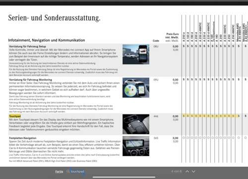

aber ist das Touchpad nicht serienmässig?
Auszug Preisliste

@troubadix komisch, der Kollege oben meinte es ist nicht dabei. Ich weiß nur, dass es manchmal immer so hervorgehoben wird in Paketen. Wäre ja komisch, wenn es Serie wäre. Außer es hat sich mal wieder was geändert.
Das Touchpad ist ab Modell 2020/21 bei allen A Klassen serienmäßig!
Ah siehste.. wieder was gelernt 😉 ohne Pad würde es auch sehr leer aussehen.
