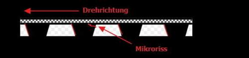

Ein Zahnriemen geht durch Vorschädigung kaputt. Die Vorspannung des Riemen, die Anzahl der angetriebenen Nebenagregate etc. beeinflussen unter anderem die Lebensdauer. Aus heiterem Himmel fliegen da keine Zähne weg. 🙄
Es ist richtig, das immer mal wieder Motor Schäden durch beschädigte Zahnriemenantriebe, auch bei VW auftreten. In den meisten Fällen gab es eine Vorschädigung des Riemen, oder der Wechselintervall wurde nicht korrekt eingehalten. Eine defekte Wapu, hier das Kunststoffrad, kann einen Riemen vorschädigen, ohne das die Wapu selbst blockiert. Der Spannrollen Mechanismus kann defekt sein. Und so weiter uns so weiter.
Eine Fachwerkstatt sollte bei älteren Fahrzeugen immer mal einen Blick auf den Zahnriemen werfen. Oft sieht man schon an den Flanken oder Oberfläche die ersten Mikro-Risse oder erste Ausfransungen des Trägermaterial. Dann sollte es Zeit sein, über einen Wechsel nachzudenken.
P.S. Das der Exitus eines Zahnriemen ( der Vorgeschädigt ist ) meist beim letzten Lastwechsel in den Schubbetrieb stattfindet ist ein reiner Erfahrungswert. In der aktiven Schraubärzeit berichten die geschädigten Fahrer meist, das Sie das Fahrzeug haben rollen lassen und der Motor ging aus, oder oder oder. Aber ALLE diese Fahrzeuge hatten einen bereits defekten Zahnriemen voller kleiner Microrisse.
Es ist auch zu beobachten, das je nach Riemenhersteller Microrisse auf der entgegengesetzten Seite der belasteten Zahnflanke auftreten. ( siehe Bíld, was ich damit meine ). Diesen Effekt wird dir der Hersteller vielleicht erklären können.
P.S P.S . Biege den defekten Zahnriemen bitte mal auf den Radius der kleinsten Rolle des Antrieb und schau dir dann den Riemen noch einmal an.
