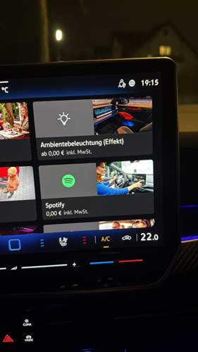

In diesem Thread geht es auch nicht ums codieren, sondern um den Shop. In diesem kann man ganz offiziell manches "Nachkaufen". Dazu einfach den Shop aufrufen und das Gewünschte auswählen.

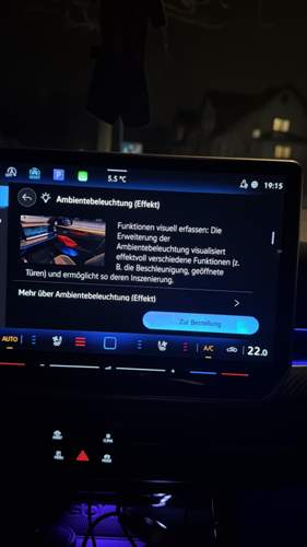

hat das mal jemand aktiviert und was bringt es beim Ambiente Licht?
Habe ich gemacht, den kostenlosen Monat. Ich hab ehrlich gesagt kein Unterschied festgestellt.
Ambientelicht blinkt komplett orange, wenn die Warnblinkanlage an ist und blinkt in einer Tür rot, falls diese bei Fahtbeginn nicht richtig geschlossen ist. Mehr habe ich bisher noch nicht entdeckt.

Habe diese Option in meinem Cupra serienmäßig, nettes Gimmick aber zahlen würde ich dafür nicht.
