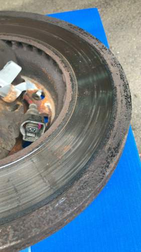

Gestern vorne und hinten nach 89tkm neue Scheiben und Klötze bekommen wobei die Scheiben vorne innen sehr erschreckend aussahen. Außen sahen sie nach 89tkm normal aus nur innen und links wie rechts genau das gleiche Bild.
Auto wird regelmäßig gefahren und oft auch schnell und damit werden also die bremsen auch gescheit belastet.
Mein kfzler meinte nur das die total hinüber sind. Für ihn wohl keine Seltenheit da er nix davon sagte das evtl was nicht stimmt.

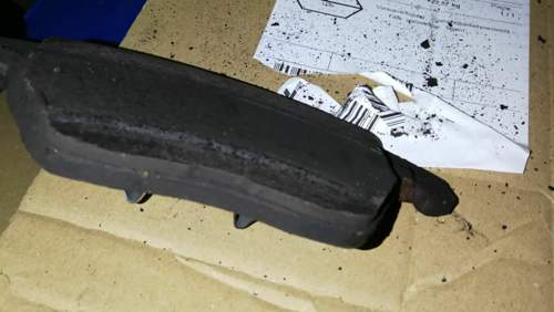

Bremsbelag liegt nur in der mitte zu ca 2/3 auf, innen und außen ca 1-2mm wo total vergammelt ist.
Am besten bilder gucken wo man sieht was ich meine.
Das erstaunliche ist das nix geschliffen hat und die bremswirkung auch noch gut war.
So nun die Bilder und mal sagen was ihr davon haltet.

Irgendwie fällt mir schwer zu glauben, dass die Bremsscheiben von einem 6 er Golf stammen könnten. Das schaut nach Golf IV aus.
Die Bremsscheiben von meinem 5er mit 260 tkm und 12 Jahren sahen bei weitem nicht so vergammelt aus.

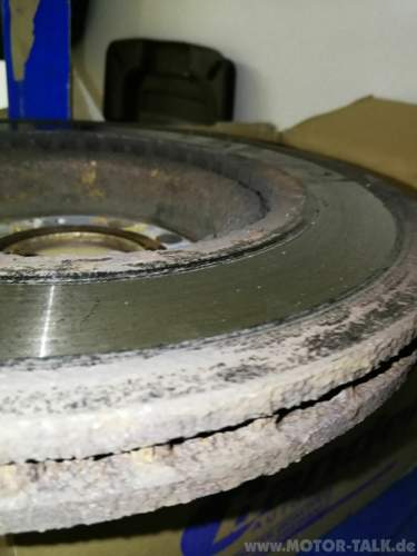

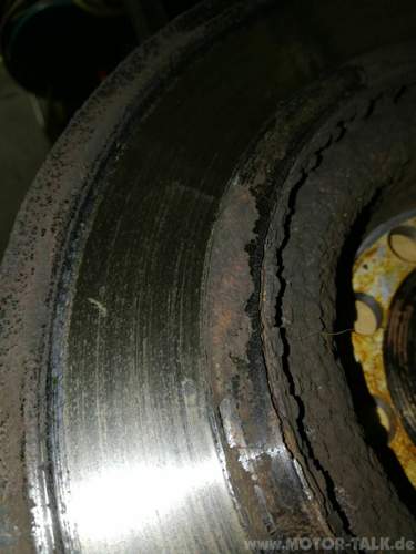

Hänge mich hier mal dran, mit 89.000 die VA gewechselt. Waren Original Teile nun auf ATE/Ceramic.
Haben uns sogar im Innenhof Spuren beim Rückwärtsfahren in Form von Rosthaufen (!) in 1m Abstand hinterlassen. Die äußeren Seite der Scheibe sah ja noch annehmbar aus, die innere Seite naja. Klötze waren mit Belag unfförmig. Evtl erkennt man ja auf dem Bild auch den dunkleren Rand mitten auf der Scheibe, hatte sich schön in den Klotz gefressen.
Klar dass die Innenseite idr schlechter aussehen, aber ich find die Qualität hier schon echt mies. Und nächste Woche gleich nochmal zerlegen wenn das Radlager gewechselt wird, auch ne tolle Qualität bei 90k km.

Wenn sich das Tragbild verschlechtert liegt das meiner Meinung einfach daran das die Führungen der Bremssättel nicht frei sind. Vielleicht einfach beim Räderwechsel die Führungen inspizieren, Tragbild mal anschauen und ggf. die Führungen gängig machen wenn die schlimm ausssehen.

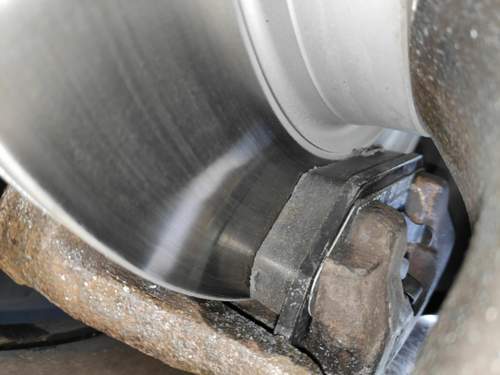

Ich hatte letztes Jahr auch rundum ATE Scheiben und Beläge (Ceramic) neu verbaut. Ich war bis dahin absoluter ATE Fan und völlig zufrieden. Das Verschleißbild war jedoch katastrophal. Vor allem vorne. Riefenbildung und im Außenbereich der Scheiben lagen die Beläge anscheinend überhaupt nicht an. Außerdem hatte ich ich immer ein leichtes Rucken im Moment des Stehenbleibens. Vor allem bei Nässe. Die Ceramicbeläge scheinen extrem hart zu sein.

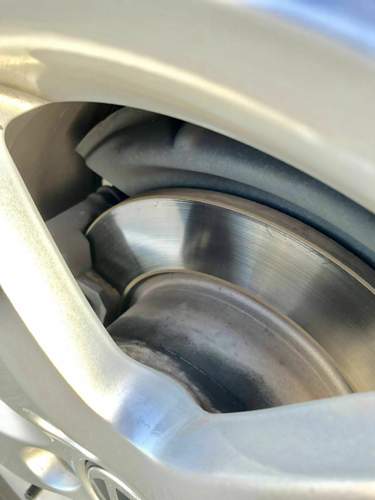

Ich fahr die Dinger rundum seit 15tkm. Ich finde sie sind problemlos und v.a. drecken sie die Felgen nicht so zu. Ja, hinten ist die linke Scheibe außenseitig etwas rostig und hat zwei blanke Ringe von je 1-2 cm. Ich denke das Home-Office wegen Corona ist Grund dafür.
Ob man das mit Handbremsbremsungen wieder hinbekommt? Ggf. rückwärts bremsen?
TÜV wird er schaffen (denke November), denn Bremswirkung ist vorhanden und die vorherigen Beläge sahen schlimmer aus. Wenn ich Lust habe kann ich auch mal die Beläge rausnehmen und die Führung reinigen, falls es daran liegt.
