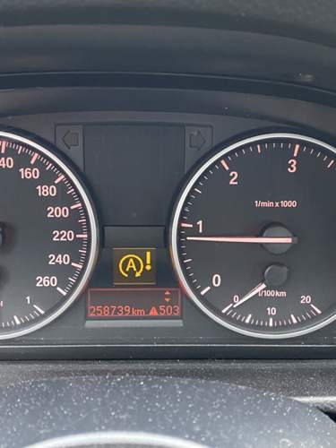

BMW 3er E90
Bei mir zeigt er folgendes Symbol an.
Steht nicht im
Handbuch und auch im
Internet gibt es das Symbol nicht.
Es gibt zwar ein Symbol mit dem A, aber der Pfeil geht von rechts nach links und nicht, wie bei mir.
Und das Ausrufezeichen ist nicht mit dabei.
Wer kann mir bitte helfen?
Symbol
17 Antworten
Ist das nicht für Start/Stopp? Also in diesem Fall ein Fehler in diesem System?!
Könnte ggf. ein Problem mit der Batterie/Lichtmaschine sein.
Start Stop deaktiviert. Steht bei mir im Handbuch. Das große gelbe Ausrufezeichen zeigt einen Fehler an in diesem System. Einschalten am Taster oder Handbuch besser lesen.
Sollte auch im Bordcomputer nochmal so stehen - siehe rotes Ausrufezeichen im Dreieck.
Sollte das Problem weiter bestehen - Fehlerspeicher auslesen lassen von einer kompetenten ! Werkstatt.
