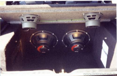

is das dem Sub eigentlich igge, wie das Gehäuse geformt ist? ich hatte das nämlich gedacht, den teilweise in die Beifahrerseite einzubauen.
Ich hab zur Zeit noch nen vollwertiges Ersatzrad drinne. ist zwar im Falle eines Falles praktisch, aber die restliche Zeit einfach nur meganervend, da es den halben Kofferraum unbrauchbar macht.

Hatte erst nen anderen Sub in ein selbstgebautes eigenständiges Gehäuse(in der Art wie das von AS), da war aber das Volumen viel zu klein, jetzt habe ich den Boden ausgelitert und als Gehäuse genommen.
Foto1&2: Alter Sub,
Foto 3&4, so wie es jetzt ist.
Wie´s fertig aussieht, habe ich ja weiter oben schon gepostet, natürlich ist auch eine bespannte Abdeckung drüber, damit man den Sub nicht sieht, habe leider kein Foto davon.
Hat das gereicht, einfach nur das Blech gut zu dämmen? Stell mir das etwas umständlich vor, das Holz der Form des Kofferraumbodens anzupassen. Wie hört er sich denn an? So wie ein normaler Subwoofer? dumpfer? kickiger? ich stelle mir vor, dass er sich eher dumpfer anhört..
Habe den Boden doppelt oder sogar 3fach gedämmt, klanglich ist es genauso wie in einem passendem Holzgehäuse, kommt halt immer auf den Woofer an bzw. das Gehäuseprinzip.
Wenn du z.B. einen Subwoofer im Bassreflexgehäuse hast und überträgst das Volumen auf deine Bodenkonstruktion, so sollte er genauso klingen wie vorher.
Was anderes ist natürlich, wenn du das Gehäuse anders berechnest, oder ein anderes Gehäuseprinzip wählst.
Man kann auch das Gehäuse aus GFK bauen, aber kommt auf´s Gleiche raus. Wobei mMn. Holz immer noch stabiler und einfacher zu verarbeiten ist.

Du könntest ihn auch ans Heckblech stellen, das würde klanglich keinen Unterschied machen, oder rechts oder links. Es geht nur darum, dass sich der Sub frei entfalten kann. Wenn du ihn mit dem "Gesicht" zum Sitz an die Rücklehne stellen würdest, kann er seinen Druck nicht richtig entfalten.
Anders ist es bei Freeair Subwoofern, so wie ich es früher hatte, da waren die Subs auf einer festmontierten MDF-Platte am Rücksitz montiert (dort war nur die Pappe ausgeschnitten)

Chevo, das ist so immer noch nicht richtig. Du kannst die Herkunft der tiefen Töne nicht zu ordnen. Du könntest das Ding egal wo im Auto hinbauen und könntest nicht genau sagen: "Da genau da ist der Bass". du könntest den auch unter die Motorhaube bauen und könntest es nicht unterscheiden. Klar muss man sich hierzu vorstellen das der Motorraum nicht vom Innenraum getrennt ist.
Aber die Membran des Woofers arbeitet ja mit der Luft, und das nicht unerheblich. Wenn da nicht genug Platz ist um genug Volumen zu Bewegen, bremst man quasi die Membran ab und hat eine schlechte Wirkung erreicht.
Daher ist es egal wo du das Ding verbaust, er muss nur genug Platz zum arbeiten haben😉

Okay, back to Topic: Du kannst den Sub auch in ein Seitenfach einbauen, somit hast du noch dein Ersatzrad, damit fällt aber ein seitliches Staufach weg.
Wo habt ihr denn Seitenfächer??
Die Seitenteile, die ich selber gebaut habe, in denen meine Endstufen verbaut sind. So in der Art kann man auch ein Subwoofergehäuse bauen, nur halt nicht mit ner Klappe, sondern als festes Gehäuse.
