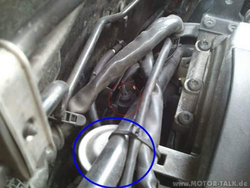

Was ist das für ein Teil (Bild)? Wo kommt die Kühlflüssigkeit her?
Audi A4 B5/8D
ich habe zwei Fragen. Ob die mit einander zusammenhängen hängt von euren Antworten ab 😁
1. Was ist das für ein Teil das da blau(!) auf dem Bild eingekreist und von dem Kabelbaum teilweise verdeckt ist? Sieht aus wie eine Druckdose?!
2. Bei mir läuft Kühlflüssigkeit aus. Allerdings nur unter druck. Wenn ich vorne am Kühler den oberen Anschlussschlauch "massiere" tropft es relativ weit hinten (ca 10cm bis 15cm vor - also in Richtung Front - der Achse) unten raus. Da das Fahrzeug nach vorne bergab stand, kann die Kühlflüssigkeit auch nicht von weiter vorne gekommen sein. Wasserpumpe und Kühler schließe ich damit aus.
Mir ist aufgefallen, das auf höhe des hinteren Wasseranschlussflansches (in dem der Doppeltempgeber sitzt) recht viel Feuchtigkeit ist. Unter anderem auch unter dem besagten Teil aus der ersten Frage. Gibt es soweit hinten noch eine weitere Stelle, außer dem besagten Flansch, aus dem Wasser austreten könnte?

Hallo
Die Druckdose gehört zum Sekundarluftsystem. Sie wird elektrisch freigegeben und dann über den Druck auf dem kleinen Schlauch geöffnet. Dadurch kann dann Frischluft, die aus dem Luftfilterkasten angesaugt wird (con der Sek. Pumpe) in den Abgaskrümmer geleitet werden und dadurch wird der Kat dann schneller heiß... ja ich mein so war das 😉
Aber mit dem Kühlsystem hat das nichts zutun.
Mit den Kühlsystem hat das wirklich nichts zu tun, es müsste die Sekunderluftpumpe sein.
Äh, achso, falls man meine Fragen jetzt falsch verstanden hat:
Es läuft definitv Kühlmittel aus (weil rot, und fehlt im Behälter). Es scheint(e) von der Stelle am Flansch zu kommen. Blöderweise ist die großräumig feucht und da ich nicht wußte was die Druckdose da macht, konnte ich sie nicht ausschließen.
Mittlerweile weiß ich aber (auch dank eurer Aussagen) das es der Flansch sein muss 🙂
Daniel
PS: Hab es mittlerweile auch Tropfen sehen... Nur die Stelle ist extrem verbaut, deswegen kann man es da nicht so einfach feststellen.
Wenn der Flansch aus der tollen Audi Plaste ist wird er wohl ein kleinen Haariss hat. Habe ich auch schon gehabt aber schöner zugänglich.
War direkt der Flansch gerissen? Ich hätte jetzt ehr die Dichtung vermutet, aber das kann man da schlecht sehen.

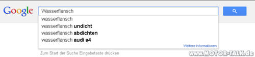

HA! Wenn man erstmal weiß wonach man suchen muss 😁
LOOOOOOOOOOOL, ich krieg mich nicht mehr ein. Wollte in Google mal nach nem neuen Wasserflansch suchen....
Wasserflansch
Bei mir war es der Flansch der ein kleinen Riss hatte, bei mir war aber das blöde das es den Flansch nur mit Schlauch gibt also habe ich mir einen bei Ebay für 20€ gekauft, im AZ hätte ich 60-70€ zahlen müssen.
Hab den heute bestellt (jaja, ich weiß, ist ganz schön spät, aber ich mußte diese Woche noch 500km reißen 😰 😁 ). Ich bekomme den beim 🙂 einzeln für ca. 20 Euro.
