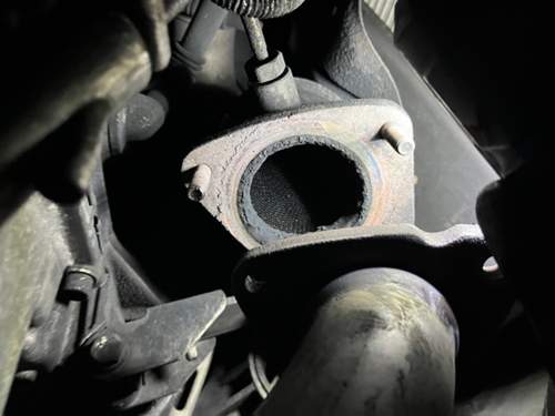

Update zu „AGR-Rohr“: AGK ist undicht, nix mit Rohr
Da melde ich mich wieder, weil es doch nicht am Krümmer lag
Die Dichtung nach dem DPF war schon sehr alt. Daraufhin habe ich sie gewechselt, aber: Problem bleibt gleich
Hab dann geschaut ob es wirklich die Stelle ist und ja, genau an einer Seite kommt warme und toxisch riechende Luft raus, aber auf den anderen 2 Seiten nicht. Ich habe die Schrauben bereits fest zugedreht, aber es hat nicht geholfen. Was kann ich da tun? Ist nicht lustig wenn ich die ganzen Abgase in Stand im Innenraum habe :/
Fahr in die Werkstatt.
Das ist auch kein DPF, sonder der OxiKat, verbaut am (Integral)Krümmer.
Die Risse / Verzug des Krümmers erkennst du mir dem drangebauten Geraffel wie Hitzeschutzblech etc. nicht.
Der Verzug ist fast immer am Zylinder 3-4.
Danke für die Aufklärung! Dachte das wäre der DPF weil der vom Innenleben so aussieht, hat mich schon gewundert
