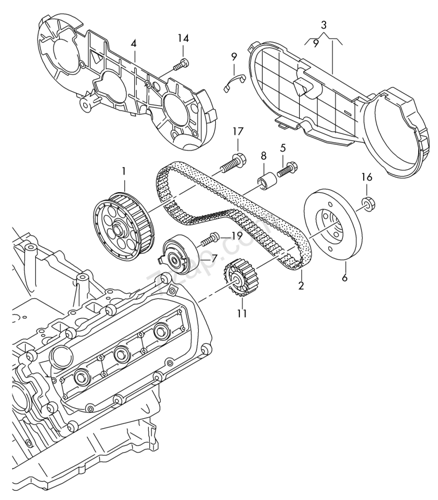

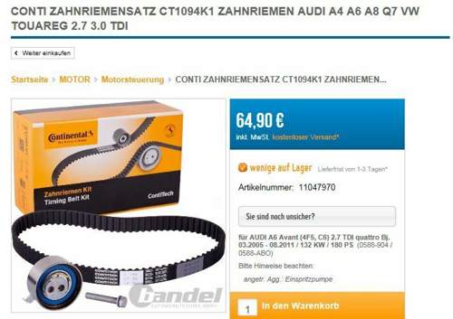

Moin, das, das du da hast, ist der Keilrippenriemensatz. Der Keilrippenriemen treibt die Aggregate, z.B. Lichtmaschine, Servupumpe, Klimakompressor und Wasserpumpe an.
Die Hochdruckeinspritzpumpe wird von einem Zahnriemen angetrieben (siehe Bild). Ich habe nicht den Conti, aber so ist der Zahnriemensatz. Ich weiß nicht, was deiner gelaufen hat. Bei einer ehem. Kollegin war das Ding bei knapp über 200tkm hin und der Kasten ging in Notlauf. Mehr passiert da nicht. Ich habe meinen präventiv mit gewechselt, als ich die Front wegen dem Wechsel der Wasserpumpe nach vorne gezogen hatte. Meiner sah aber noch ganz gut aus, hätte ich mir also schenken können. Habe ihn dennoch gewechselt. Kilometerstand war bei meinem damals 171tkm. Ich weiß jedoch nicht, ob es noch der erste war oder ob er schon mal gewechselt wurde.

Zahnriemen

Siehe Anlage. Ansicht von hinten, also wenn du die Haube öffenest und zwischen Motor und Schlossträger schaust, dann springt dich die Abdeckung des Zahnriemens, der die Hochdruckeinspritzpumpe antreibt, fast ins Gesicht.
