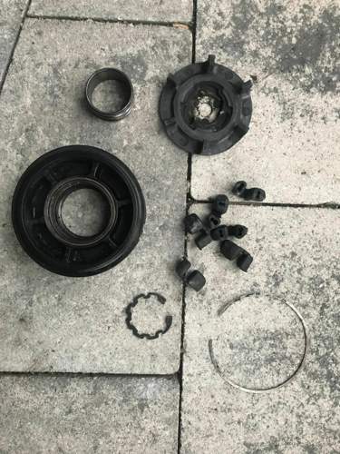

Ja sicher. Wie gesagt werde ich den Zahnriemen und auch den Keilrippenriemen mit Dämpfer etc. tauschen. Will dann auch gleich die Wasserpumpe und das Thermostat neu machen. Nach 323tkm hat der Dicke das verdient 🙂
Nur das Thema mit dem Klimakompressor bereitet mir noch Kopfzerbrechen. Hoffe es findet sich noch jemand der weiß ob der Kompressor raus muss oder ich eingebaut die Riemenscheibe des Kompressors tauschen kann.
Man muss den Kompressor (je nach Motorvariante) zumindest lösen um die Riemenscheibe abbauen zu können. Die Kältemittelleitungen können laut Reparaturleitfaden dran bleiben.
Wenn die Überlastsicherung der Riemenscheibe ausgelöst hat soll man wohl erst mal die Leichtgängigkeit des Kompressors überprüfen. Ist der Kompressor schwergängig muss er komplett ersetzt werden.

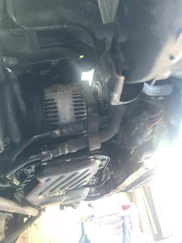

Ich hab einiges gefunden. Generell muss ich den Wasserschlauch lösen, die Stecker abstecken. Es hängt aber auch noch an diesen Leitungen. Was sind das für Leitungen?

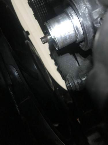

So kleines Update. Bei den Leitungen handelt es sich um die Hydrauliköl Leitungen vom Getriebe die zum Kühler gehen. Ich habe inzwischen den Keilriemen runter und auch die Abdeckung vom Zahnriemen. Und ich muss sagen beide sehen erstaunlich gut aus. Nix zu sehen von Rissen etc. hab jetzt beschlossen nur die Riemenscheibe am Klimakompressor zu wechseln. Das geht in eingebautem Zustand. Habe die alte völlig zerstörte Riemenscheibe und Mitnehmerscheibe runter bekommen. Hab gerade bei eBay für 36,50 die Teile neu bestellt. Sollten bis zum Wochenende da sein. Ach ja der Kompressor dreht leicht. Scheint nichts festgefressen zu sein. Also ein Versuch ist es wert.
Hier noch ein link zum Tausch der Riemenscheibe am Kompressor. Ist zwar ein Mercedes aber der gleiche Denso Kompressor.
https://youtu.be/lrn-DU1BezI
So die neue Riemenscheibe ist auf dem Kompressor. Ging recht einfach drauf. Und der Gute läuft auch wieder. Traue der Sache aber irgendwie nicht. Die Klima ist geht nicht. Ich kann ECON nicht ausschalten. Nächstes Update folgt.
