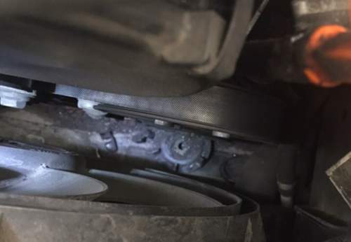

Anbei noch drei Bilder. Beim ersten grün eingerahmt der Keilrippenriemenspanner, links daneben ist das (große) Keilrippenriemenschwungrad, links oberhalb davon eine der Umlenkrollen, die zweite Umlenkrolle ist etwas weiter links (rechts oberhalb der Lichtmaschine) und der Keilrippenriemen selbst, der um diese und ein paar andere Aggregate geht. Das alles wechseln.

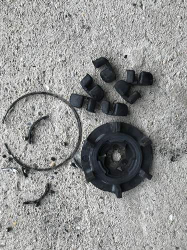

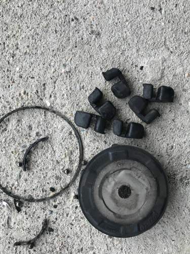

So kurzer Zwischenstand. Fahren geht jetzt nicht mehr. Ein Blick in den Motorraum zeigt auch warum. Die Quizfrage ist: was ist das für ein Rad das es da zerlegt hat?

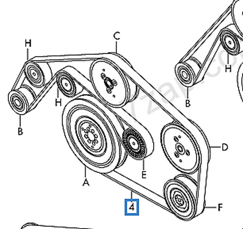

Sieht auf den ersten Blick wie eine der Umlenkrollen aus. Davon gibt es -wenn ich mich richtig erinnere- zwei. Müsste "H" im Bild sein. Gruß
Keilrippemriemen
Hat es die Rolle tatsächlich zerlegt? Sieht für mich nach einer Staubschutzkappe (sollte dann aus Kunststoff sein) einer Rolle aus.
Ich weiß es auch noch nicht. Bin selbst gespannt. Scheint aber keine Rolle zu sein. Es liegen auch Gummi Dämpfer teile rum. Ich tippe auf den Klimakompressor! Denn vor ein paar Tagen ging diese plötzlich nicht mehr. Ausgelesen habe ich Sensorfehler G395.
Kannst du dir den Schwingungsdämpfer ansehen? Der ist doch ebenfalls größtenteils aus Gummi. Ich glaube @Atomickeins kennt sich mit dem Teil aus, ob es Gummi lassen kann oder gleich hin ist. Die Teile können ja von unterschiedlichen Bauteilen kommen.
Update: wenn der Kompressor von Denso ist dann ist es der Klimakompressor.

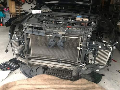

So jetzt die entscheidenden Frage: kann man auch nur die Riemenscheibe am Kompressor tauschen? Ohne Ausbau des Kompressors? Ich habe den Schlossträger in Servicestellung. Aber ich komm da trotzdem nirgendwo dran. Bau da vorne glaub alles ab. Will auch gleich den zahnriemen und Keilrippenriemen wechseln.
