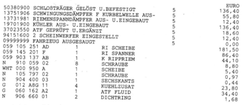

Fzg: A6 4F Avant, 3.0 TDI BMK EZ 03/2006, 224.000km
Fahrzeug ist gepflegt und regelmäßig gewartet. Ich will den Wagen noch ne Weile fahren und überlege daher was ich vielleicht vorsorglich mal tauschen sollte um einen frühzeitigen Tod zumindest unwahrscheinlicher zu machen.
Bin daher bei der Wasserpumpe inkl. "Zubehör" angekommen. Daher habe ich folgende Fragen:
1. Könnt ihr bitte mal angehängtes Bild ansehen. Ist eine Rechnung von 2011 (100.000km; Vorbesitzer) bei der Riemenscheibe, Riemenspanner und Keilrippenriemen gewechselt wurden. Gehe ich recht in der Annahme, dass es sich dabei um die große zentrale Schwungscheibe der Kurbelwelle handelt die über den großen Keilrippenriemen an der Motorfront mit angetrieben ist? Wenn ja dann ist der Riemen inkl. Spanner "erst" 5 1/2 Jahre alt und ich brauche ihn noch nicht tauschen. Sehe ich das richtig?
2. Um die Wasserpumpe zu tauschen müsste all das in 1. beschriebene ja wieder raus. Was passiert wenn die Wapu defekt ist? Ich müsste das doch über die Kühltemperaturanzeige mitbekommen und müsste dann anhalten und abschleppen lassen. Riskiere ich da trotzdem Schäden? Hintergrund der Frage: Wapu jetzt tauschen oder fahren bis kaputt?!?

1. Wenn man die Teilenummer in Google eingibt, dann erscheint der angesprochene Schwingungsdämpfer.
2. Undichtigkeit, Lagergeräusche. Ein vorsorglicher Tausch schadet sicherlich nicht. Man könnte auch den Riemen entfernen und mal gucken, ob das Lager zu viel Spiel hat oder nicht rund läuft.
3. Wenn der Zahnriemen der Hochdruckpumpe den Geist aufgibt, dann geht der Motor aus. Diesen kann man, wie auch den Rippenriemen, mal angucken und schauen, ob noch alle Zähne da sind oder dieser porös ist.
