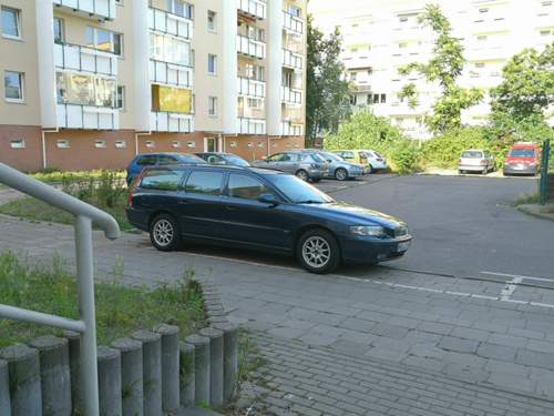

Eben noch schnell das Auto fürs Wochenende gewaschen. Für 30 Minuten Arbeit ein ziemlich gutes Ergebnis

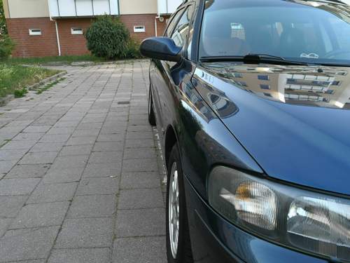

Ich war heute vor dem Wochenende noch fix das Auto waschen.
Das allround quickshine von Koch Chemie holt auch wirklich das allerletzte fitzchen Glanz aus dem Lack
Über das Ergebnis bin ich immer wieder überrascht

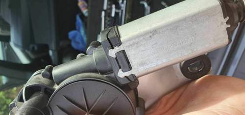

Heckscheibenwischermotor ausgebaut, da dieser nicht mehr ging, war ein Riss im Gehäuse, deshalb hatte der Motor keinen Kontakt mehr. Geklebt und eine Schicht Glasfasergewebe drüber laminiert, siehe Bilder. Läuft wieder 😉
Ah, und außerdem Auto frisch gewaschen
Komplette Einheit
Riss im Gehäuse
Mit Glasfasergewebe überzogen
