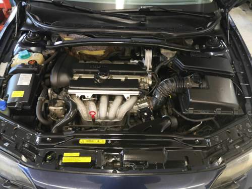

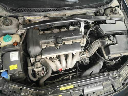

Heute habe ich mich mal an dem Motorraum versucht.
Für 15 Minuten Arbeit spricht das Ergebnis für sich
Verwendet wurde von Koch Chemie der GreenStar (GS)
Und Motorplast (MP)

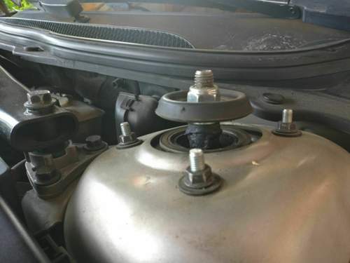

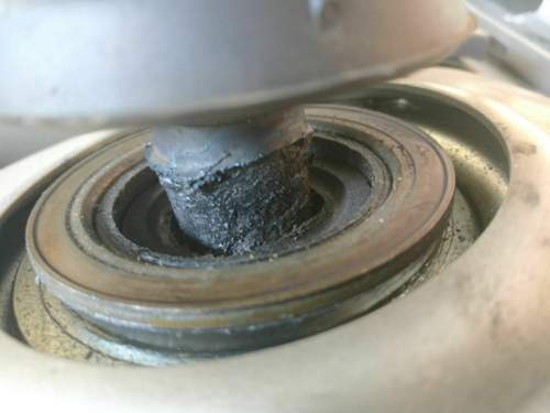

Gestern beide Federbeinlager meines Elchs gewechselt. Waren von Lemförder und nach einem Jahr wieder komplett kaputt (Natürlich auch dank Tieferlegung).
ÖAMTC hat nichts gefunden, meiner Meinung nach eine riesengroße Frechheit. Ich denke die haben einfach nicht die Motorhaube aufemacht. Denn der Stoßdämpfer drückte schon an die Motorhaube..
Ölwechsel & Luftfilter plus Innenraumfilter auch gleich mitgemacht. Jetzt sollte er bereit sein für die 3000km lange Urlaubsreise. 🙂
Hammer, so was habe ich noch nicht gesehen.
Schönen Urlaub! 🙂
@qwertzmax ertzmax das ist ja Krass. Absolute Frechheit
@Elchfreund89 Top Ergebnis, das werde ich auch machen

Wie geht sowas?
Mit dem Hochdruckreiger?
Naja
Du sprühst den GS auf alle Teile (ich habe eine Gloria Pumpflasche dafür)
Schäumst einmal alles mit einem Pinsel auf
Wartest 3-5 Minuten und nimmst alles mit einem feuchten Tuch auf
Danach einfach das MP drauf sprühen und trocknen lassen (kann bis zu 12 Stunden dauern)
Das ganze ist schonend für die e Teile im Motor, da du nur ganz wenig Feuchtigkeit einbringst

Also bei mir waren es die 15 Minuten in der Frühstückspause
Und die haben gereicht
@Elchfreund89 schrieb am 6. September 2019 um 21:06:04 Uhr:
Ui.... das wär ja dann mal recht flott.
Muss ich mir doch glatt mal überlegen.
Gehen da eingebrannt Ölflecken und Ablagerungen vom Ölnebel anstandslos weg?
Wenn ja, wärs eine Überlegung wert.
Auf dem Plastik ohne Probleme
Nur auf den rauen Oberflächen wie dem Ansaugkrümmer müsste man ein paar mal öfter mit dem Pinsel aufschäumen.
Die Mischung beim GS war 50ml auf ein Liter Wasser
