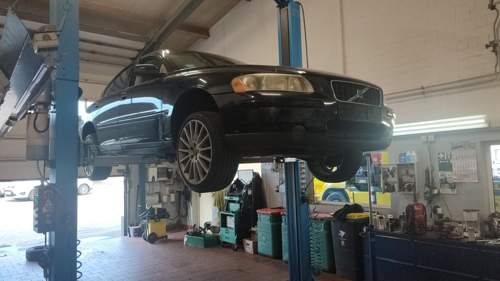

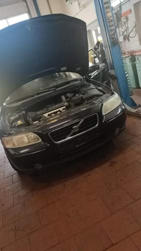

Ich konnte mir die Woche einen S60 mit 8fach Bereifung für ein paar Schleifen ergattern. 212.000 KM gelaufen! Da habe ich heute mal die Sitze und Teppiche von drinnen mal gereinigt. Was sich da alles sammelt?!! Der Kanister mit Schmutzwasser kommt aus dem Sauger für Polsterreinigung. Den Wagen hatte ich schon seit ein paar Jahren immer wieder repariert, kenne den also gut. Hintere Bremse komplett mit Sätteln und Umrüstung auf das einstellbare Rädchen für die Handbremse hatte ich auch schon gemacht. Vorne ist die Bremse neuwertig inkl neuem Sattel VL. Schade das der Besitzer den abgegeben hat. Der Verbrauch lag bei seiner Fahrweise bei 10-11L. Dazu vernichtet er etwas Öl. Da werde ich demnächst die Schaftdichtungen machen müssen. Dazu kommt das Problem mit dem Lenkwinkelsensor beim Volleinschlag links. Evt kann man da ja was reinigen. Denn der Schleifring war es damals nicht.

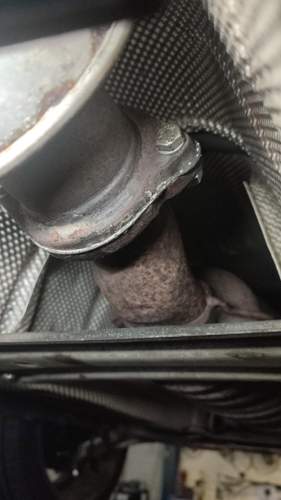

Beide Traggelenke vorne,, Ölwechsel und die Dichtung zwischen Kat und Mitteltopf. Die Innenreinigung hat bestimmt 3 Stunden gedauert, weil ich ja auch alles abgewischt und auch die Holme, Türkanten und nicht sichtbare Stellen gereinigt habe wo man dran kam.
AU kann ich in der Firma selber machen. Dann fehlt erstmal nur das Scheinwerfer auf polieren und ab zum Tüv. Mal sehen was der Prüfer davon hält.
