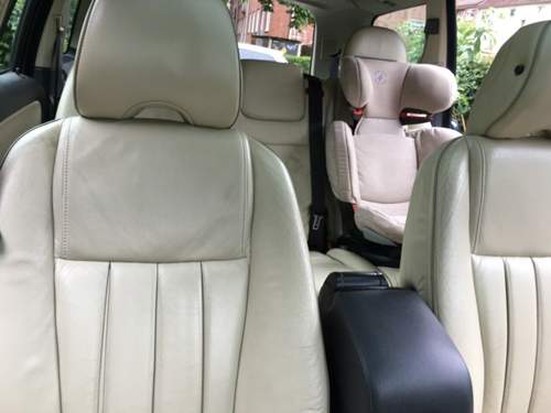

... nachdem Kind No. 2 kurvige Landstraßen nicht vertragen hat, einem Tipp folgend Nivea Body-Lotion auf dem Leder ausprobiert....

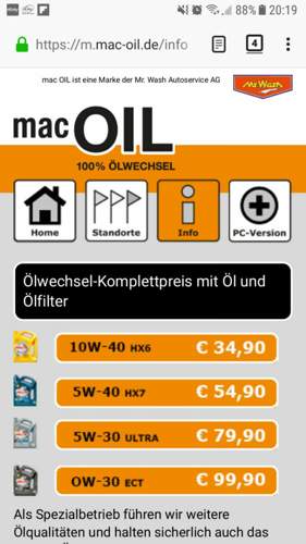

Mc Oel ..
https://m.mac-oil.de/standorte
