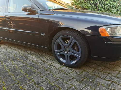

Es wird warm draußen , Zeit für Sommerräder .

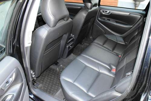

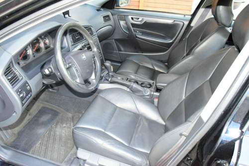

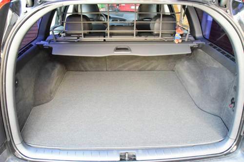

Habe in den letzten zwei Tagen meinen 2004er V70 nach dem Winter (und bevor er ab Montag wieder kommt) von innen gepflegt.
Für 320.000 km steht er noch ganz gut da :)
  • Ausgesaugt (dafür Vordersitze ausgebaut, Kofferraummulde komplett ausgeräumt)
  • alle Oberflächen abgewischt
  • Fenster geputzt
  • Leder gesäubert und gepflegt
  • Alle Gummidichtungen der Türen und Kofferraumklappe gepflegt
  • Mikrofon der Yatour-Freisprecheinrichtung fest in der Innenraumleuchte verbaut
  • Fehlerspeicher mit VIDA überprüft (alles ok)
Frisches Motoröl und Filter gab es vor 2 Wochen.
Als nächstes steht der Tausch vom Zahnriemen und Wasserpumpe sowie der Freilauf vom Generator an.
Auf die Sommerräder kann ich hoffentlich auch bald wechseln, brauche dafür jedoch einen neuen Satz Reifen.
Fraglich wann die Händler wieder aufmachen.
Bei den Felgen werde ich die vom Vorbesitzer übel zugerichteten "Thor"-Felgen durch einen guten Satz "Interceptor" ersetzen.
Die "Thor" in Glanz-Chrom sind zwar sehr schick, aber ich finde keine im brauchbaren Zustand. Die "Interceptor" habe ich günstig in der Umgebung bekommen.
