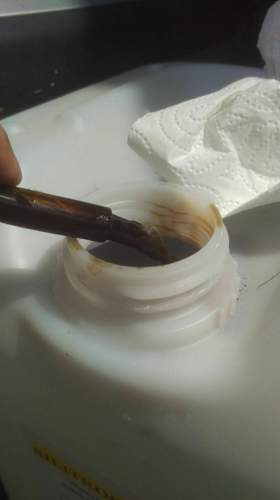

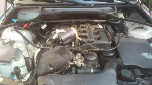

Ich habe einen Ölwechsel mit Mannol Motor Flush und Spülöl gemacht 🙂
Erstaunlich was da an Dreck raus kommt 😁
Zum Erstaunen tickern jetzt meine Hydrostößel nicht mehr 🙂

Das ist echt krass. Ich benutze immer die Motorspülung von Liqui moly und da kommt nicht so n Dreck raus 😮

Beim M54 geht mindestens genauso viel durchs absaugen raus wie durchs ablassen. Und auch beim absaugen versteht sich der Filterwechsel wohl von selbst.
Hat jemand mal die Mengen durch abpumpen und ablassen gegenübergestellt ?
Kann natürlich sein das es auf das selbe raus kommt. Dann fände ich es auch unproblematisch
Kann es mir nur nicht vorstellen das die Pumpe ebenso viel raus holt

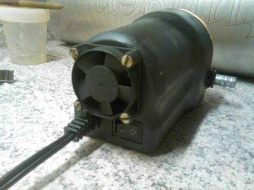

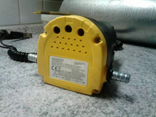

@Stormy78 welche Pumpe ist das genau?
@Suavelicious durch ablassen kommt 6,5l raus, durch abpumpen kommt knapp 7l raus 😉
Ölstand jeweils vorher bei max......
@Wildhase86 das ist eine billige Pumpe von eBay für 20€, aber ich habe die hinten mit einem Lüfter und vorne mit Löcher modifiziert, damit ich das Öl auch bei 90Grad absaugen kann 😉

Hey,
ich habe augenscheinlich eine baugleiche Pumpe wie die von Stormy. Kostenpunkt auch 20€ und bisher sehr gut:
https://www.amazon.de/dp/B004VEF1G4/ref=cm_sw_r_cp_apap_gUBk7PkuMeUuZ
@Suavelicious klar bekommt man durchs absaugen mehr raus, denn in der Wanne verbleibt immer ein gewisser Rest....
@Stormy danke für die Info, vielleicht machst du noch einen "Wie modifiziere ich meine Ölabsaugpumpe" Thread
@Schmitt76 vielen Dank für den Link, habe ich direkt in unter Beobachtung gesetzt!
