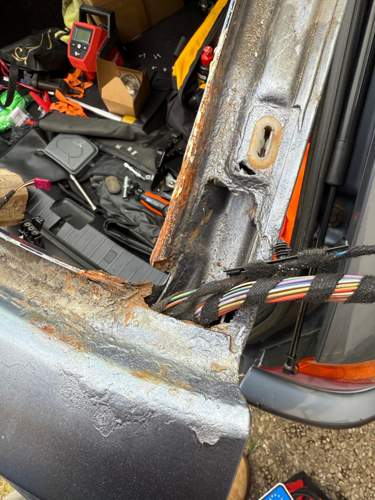

Endlich mal die Heckklappe getauscht, an sich entspannt, nur einstellen muss ich es wohl nun :D
Doofe touringsdingens

Oh ja das steht mir auch noch bevor 😄
Aber mein Lackierer braucht wohl 3 Wochen zum lackieren, ist zu viel Arbeit zur Zeit..........
Neues Emblem und ein Reparaturkabelbaum hab ich schon 😄
Wir hatten mit der Dose lackiert, wurde aber sehr gut
Das ist bei Silber ganz fatal 😬
