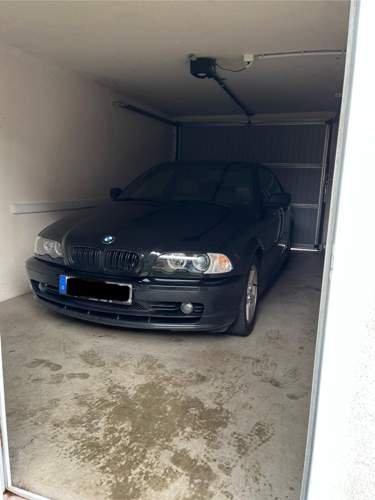

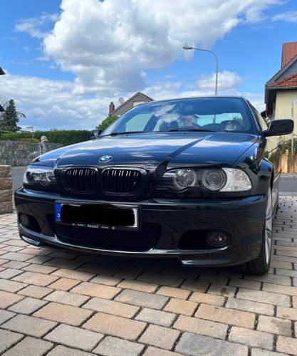

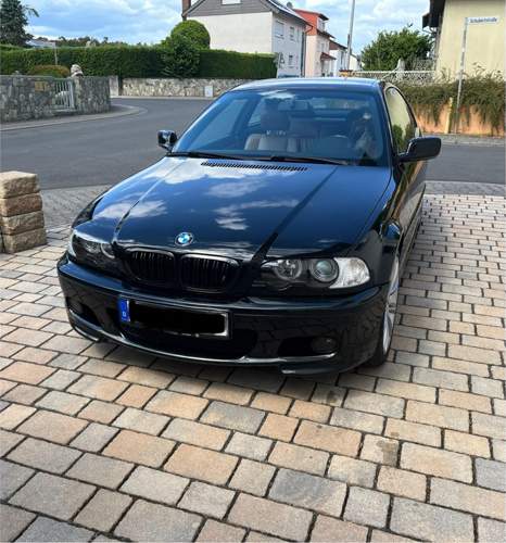

Originale M-Front draufgepackt, Schweller waren schon vom Vorbesitzer verbaut. Des Weiteren noch Chrom-Blinkerbirnen eingebaut.
Der Unterschied lässt sich sehen für 300€. Was meint ihr?
Wie steht ihr zum Thema Nieren? Chrom oder schwarz? Überlege auf Chrom Nieren umzurüsten, ist aber auch ein stolzer Preis für die Originalen😅

Ich bin für originale Chromnieren, so ein bisschen Kontrast muss schon sein an der Front.
Der Unterschied ist schon gewaltig. 👍

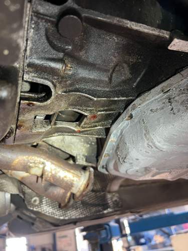

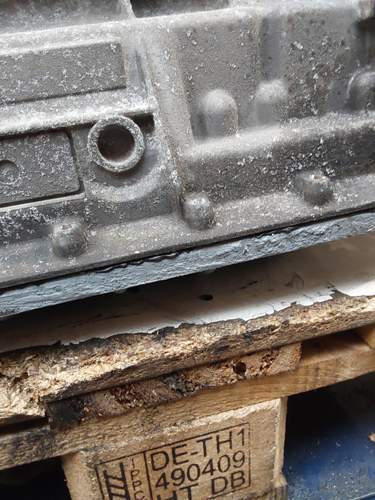

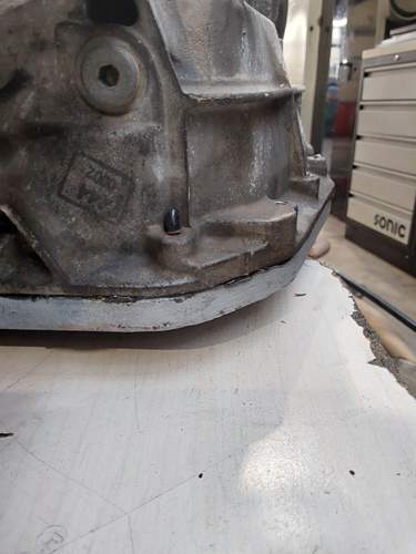

Am Mittwoch die Dichtung der Ölwanne vom Automatikgetriebe selbst gewechselt, mit ZF Ölwechsel Teilesatz. Die Dichtung und das Öl wurden im Dezember erneuert , als der neue Wandler eingebaut wurde. Als mein Auto im März bei H2Motors zur Motorüberholung war, wurde ich drauf hingewiesen, daß das Getriebe am Wandlerausgang etwas tropft und die Ölwanne vom Getriebe mit Dichtmasse abgedichtet wurde. Dies konnte ja nur in der Werkstatt gemacht worden sein, wo ich den Wandler einbauen lassen habe. Bild 1 bis 3.
Nachdem mein Auto von der Motorüberholung zurück war, ging es wieder zur Werkstatt die den Wandler gemacht hatte, um einen neuen Wellendichtring einzubauen. Unterm Auto war immer ein einzelner Fleck, dazu später mehr. Als ich ihn fragte, wieso er Dichtmasse am Getriebe verwendet hat, konnte er sich nicht mehr dran erinnern, war ja auch schon 4 Monate her.
Aber es wird schon einen Grund gehabt haben, wahrscheinlich war die Dichtfläche meiner Ölwanne wohl nicht mehr so gut. Das machte mich schon etwas stutzig, weil er vor ein paar Jahren sagte, als er den Temperatursensor vom Getriebe gewechselt hatte, da kommt keine Dichtmasse ran. Ist ja auch logisch. Also wurde der Wellendichtring getauscht. Einige Tage später bemerkte ich, daß unterm Auto wieder ein Fleck ist, nur größer. Also wieder zu ihm und Auto auf die Bühne. Die ganze Ölwanne war feucht , der Wellendichtring allerdings trocken, dafür aber die Ölwannendichtung feucht. Er hat dann die Schrauben nochmal nachgezogen, was bei einigen auch sehr sichtbar ging. Da war mir schon klar das da gefuscht wurde und nur ein Dichtungsmaterial verwendet wurde, welches nachgibt, die originale ZF Dichtung macht das nicht. Am nächsten Tag wieder Pappe unters Auto geschmissen. Nun waren es schon 2 Flecke, vermutlich ausgelöst durch das nachziehen der Schrauben. Das Bild 4 habe ich nach 5 Stunden Standzeit gemacht.

Wellendichtring 5HP19
Dichtmasse am 5HP19
Dichtmasse am 5HP19
