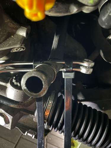

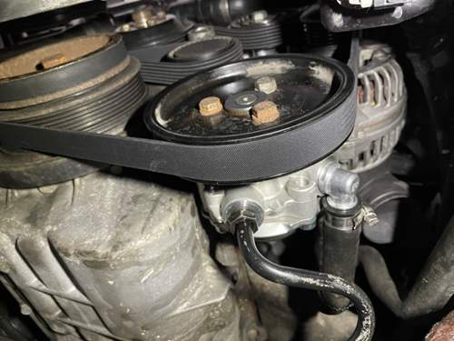

Servopumpe getauscht. Zum Entsetzen aller, blieb die Flüssigkeit drin 😁
Kein Muuuh mehr beim lenken
Du hast die Pumpe neu gemacht und das Servoöl nicht erneuert? Wäre doch eigntl naheliegend, wenn man den Kreis schon offen hat 🙂 zumal der Liter ATF nun echt nicht viel kostet.
Das servoöl ist zwei Wochen alt 🙂
Hätte es noch durchgeblasen, allerdings hatte ich nicht viel da und die Pumpe ist gestern Abend von uns gegangen

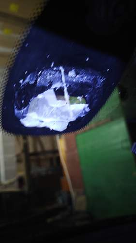

Gestern Abend hab ich mich mal mit dem Regen-Licht Sensor beschäftigt. Der wischt nicht auf Auto und das Licht ist dauerhaft an. Von außen sah das schon komisch aus, da dort die Klebeschicht leicht milchig war. Spiegel mit Abdeckung abgemacht und das volle Pfusch-Potential entdeckt XD. Der Sensor wurde mit Sanitär Silikon angeklebt und die Trägerplatte ist gebrochen...
Neuen Sensorträger bestellt und das Spektakel sauber gemacht, hoffentlich läuft das Ding, wenn er richtig montiert ist.
Falls nicht, weiß jemand zufällig, ob der baugleiche Sensor vom Peugeot 207 auch funktioniert? Die werden einem nämlich hinterhergeschmissen.
Ich weiß nicht, wie du darauf kommst, dass der Peugeot kompatibel ist? Der RLS nutzt den K-BUS und der ist bekanntermaßen ein Kunststück von BMW. Aber die gebrauchten Sensoren sind schon für 30-40 zu finden. Wäre also halb so wild.
Naja, die Trägerplatte ist die gleiche wie die vom Peugeot, und der Sensor selbst sieht exakt gleich aus. Wenn der Sensor natürlich direkt im BUS eingebunden ist, könnte es schwierig werden, deshalb ja die Frage.
@derkev
Vergleichsnummer: HELLA 9XB 746 094-147
Die Trägerplatte ist baugleich zu der Regen Licht Sensorplatte die bei uns verbaut ist.
Kostenpunkt 22€
@Wildhase86 die Trägerplatte habe ich gestern bestellt, sind leider aktuell etwas teurer geworden mit 32€, deshalb bin ich darauf gekommen, danke.
Teilweise gibt es die schon noch zu dem Kurs.....ich weiß nicht was da wieder los ist das der Preis sprunghaft so ansteigt....
Freut mich wenn ich dir helfen konnte
Regensensor funktioniert jetzt mit der neuen Optik 😉 lag also nur an der Pfuscherei der Vorbesitzer oder dessen Werkstatt.

Nächste Woche wird's etwas milder, dann werd ich einen Druckschlauch von der Servo ersetzen und das ATF davon spülen.
