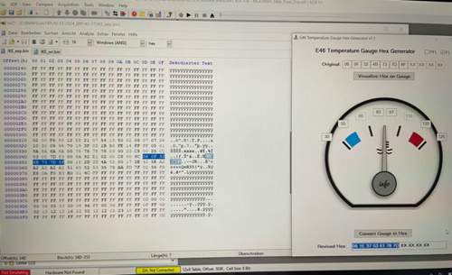

Temperaturkennfeld des Tachos mal endlich angepasst. Der großzügige Puffer ist weg und es wird bei mir nur noch zwischen 83 und 98 grad gepuffert. Deutlich länger hat es gedauert die applikation am Laptop wieder zum laufen zu bekommen

@merdan320 joa sicherlich, das Internet ist voll davon. Man braucht allerdings den bmw Scanner obd Stecker dafür. Den muss man eben noch kaufen.
Der eeprom wird ausgelesen und wie auf dem Bild zu sehen als hex dump aufgemacht und modifiziert, auch wie im Bild zu sehen.
@donBogi alles klar vielen Dank. Könntest du mir einen Scanner verlinken? Nicht, dass ich etwas falsches kaufe.
Hab ja persönlich 90-99 gemacht. Will an der Nadel sehen, dass die Temp wirklich auf 90 ist, wenn sie da steht 🙂
Nachvollziehbar. Habe das Thermostatkennfeld eben entsprechend angepasst, von daher habe ich das Arbeitsfenster fuer mich besser im Blick

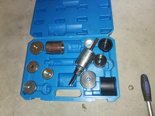

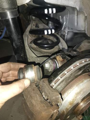

Führungsgelenke hinten gewechselt. Mit dem passenden Werkzeug ging alles ratzfatz.
Die Gelenke habe ich vom X3 gekauft, die sind baugleich aber billiger 🙂
Img-20241219
Img-20241219
Verlinkt bitte das Werkzeug
Gewechselt beim e46?
@dreiliterSMG schrieb am 19. Dezember 2024 um 14:10:47 Uhr:
Werkzeug
Ja, beim E46.

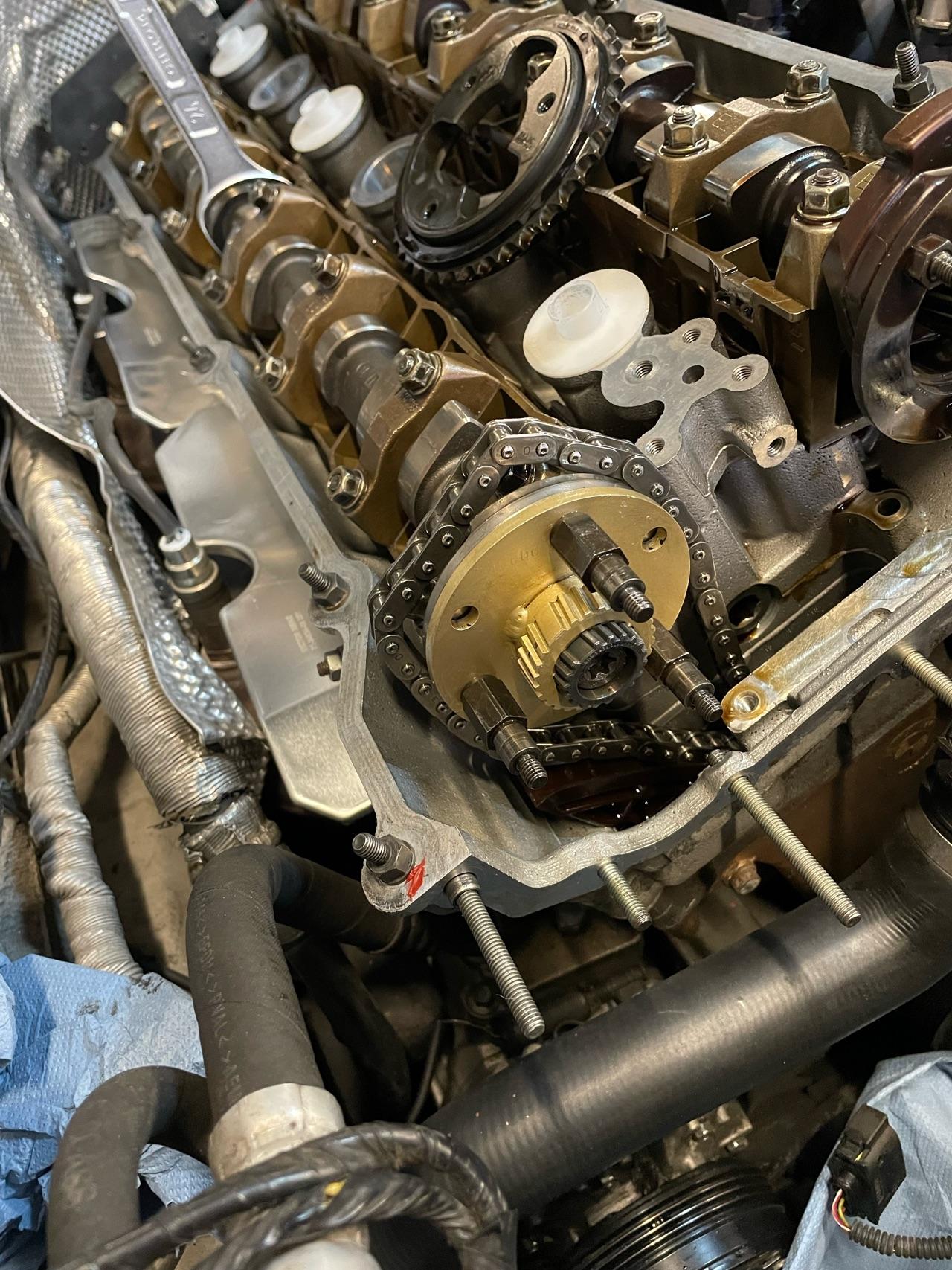

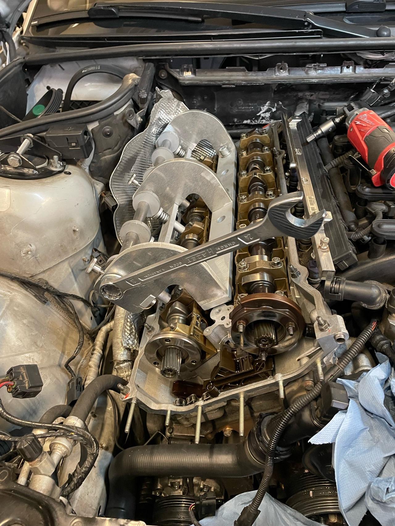

Gestern ging es darum an der Limousine die Auslasswelle auszubauen, begutachten und ersetzen aufgrund des Verdachts eingelaufen zu sein.
Nun das war offensichtlich der Fall, also kamen neue Wellen rein. Habe das oft mit purer Manneskraft durchgeführt aber elegant und entspannt arbeiten hatte doch seinen Reiz also besorgte ich mir die Werkzeuge von https://www.ch-teile.de und fing damit einfach mal an. Die originalen hohlen Gusswellen können eher brechen, geschmiedete eher weniger, allerdings ist die Handhabung ohne den Niederdrücker gleichwertig miserabel.
Die Schrägverzahnung der Auslasswelle wurde danach kontrolliert. Die Position hatte zwar gepasst, allerdings war diese ohne viel Kraft zu lösen, also habe ich geschwind den Ablaufplan eingespeichert im Schlüssel und wieder angezogen mit Fügemoment und Drehwinkel.
An der Stelle vielen lieben dank an @Wildhase86 dass er sich die Mühe macht so einen Kontingent an Werkzeug zu erschaffen! Selten konnte ich so entspannt arbeiten.
P.s.: das soll keine Werbung in dem Sinne darstellen, sollte jedoch aufzeigen dass es die Möglichkeit gibt mit passendem Werkzeug sauber zu arbeiten. Viele wissen auch einfach nichts davon und plagen sich dadurch ordentlich ab.
