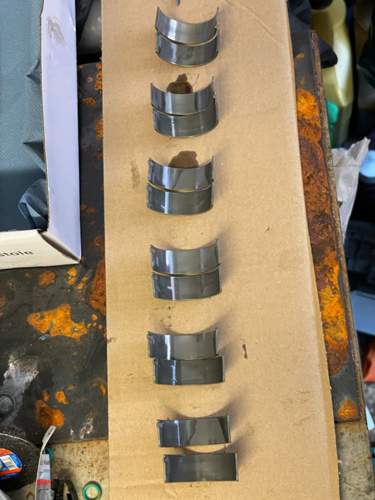

Die Routine kickt mittlerweile etwas… Pleuellager getauscht in vier Stunden 😁
Hatte sie klappern gehört, allerdings war das tatsächlich eine lose nach Kat lambdasonde… richtig frech 😁
Für ca 265.000 km Laufleistung sind die im m54b30 noch seeehr gut beinander.
Der Schichtabtrag hat immer jeweils auf den oberen Schalen stattgefunden, diese sind vom Werk aus die weichen lagerschalen.

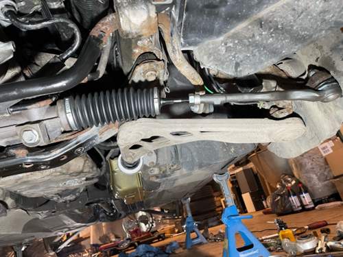

Da Selbstpeinigung en vogue ist kamen die Spurstangen und Querlenkerlager auch neu. Dazu Rückschlagventil am Lenkgetriebe sowie Servo-, Getriebe- und Differentialöl neu.

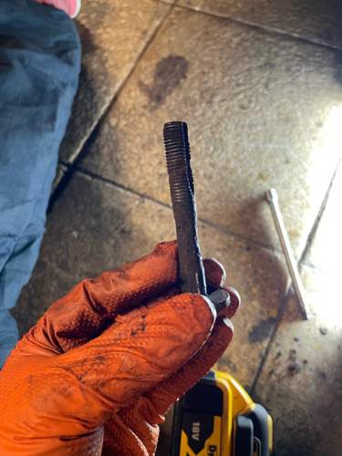

Weil mir doch noch langweilig wurde, habe ich über zwei Tage die Excenterschrauben zum Sturzeinstellen hinten rausbearbeitet 😁
Sieht man die Böcke?! Deswegen Selbstpeinigung!
