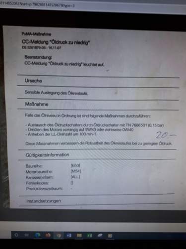

5W-30 funktioniert beim intakten M54 ohne Probleme. Dadurch kommen nicht solche Probleme.
Passt der Ölstand denn? Hast du mal das ruckschlagventil vom Ölfiltergehäuse gecheckt?
Was heißt du willst jetzt „wieder mal“ die Leerlaufdrehzahl anpassen? Warum?
Was wurde denn für ein Öldruckschalter eingebaut?
Die meisten Teilehändler geben dir einen mit 0,5 Bar Auslösedruck an, der korrekte Öldruckschalter für den M54 löst aber bei 0,42Bar aus.......
Das können die Lagerschalen sein, Ölpumpe und und und und…..da brauchen wir ein paar mehr Daten vom Fahrzeug und Motor um das Problem weiter einzugrenzen.
Auch könnte die Dichtung im Schnorchel der Ölpumpe undicht sein das die Ölpumpe nicht mehr effektiv arbeiten kann

Die Ölpumpe wurde bereits erneuert, genau wie einige andere Teile, Öldruck Schalter, ein Sensor usw.
Die Leerlauf Drehzahl wurde angehoben und dann war gut.
Nach mehreren Jahren schwankt sie aber jetzt.
Es tritt auch nur auf, wenn der Motor sehr warm ist. Aber nicht mal dann regelmäßig.
Ölverbrauch ist normalerweise nahe null.
Jetzt sind 1400 km seit dem Ölwechsel rum und es fehlt ein bisschen.

Seit 2018 bei uns. Und der Händler hat damals einiges investiert. Lange war Ruhe....aber "falsches" Öl mag er nicht.
Hier der andere Anhang. SB von BMW

Die Werkstatt hatte trotz meiner Anweisung, 5W40 zu nehmen, 5W30 verwendet
Jetzt flackerte wieder die Öllampe.
Ein neuer Öldruck Schalter brachte nichts.
Laut Google "BMW Öl Leuchte flackert" bekommt man hunderte Ergebnisse. Jetzt werde ich wieder mal die Leerlauf Drehzahl anpassen lassen.

Das passiert auch, wenn die Werkstatt nur den Ölfilter wechselt und die O-Ringe vergisst.
Ich hatte auch lange das Problem.
Die O-Ringe und ein Ölwechsel auf 10W40 und das Flackern der Kontrollleuchte war weg.
@Textron schrieb am 19. Februar 2024 um 10:56:05 Uhr:
Interessant. Diese Puma Maßnahme gibt es nicht für den E46. Fragt sich warum, da es ja den Motor betrifft
