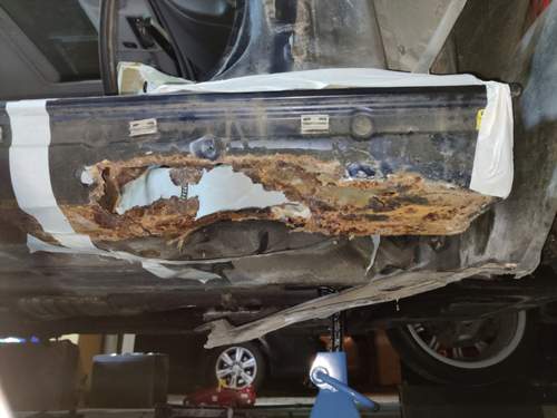

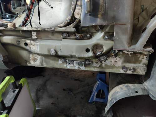

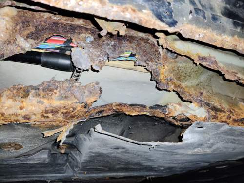

@manko57 schrieb am 12. Feb. 2024 um 12:26:07 Uhr:
War einiges an arbeit bis hierhin. Jetzt noch den Motor Fertig machen, spuren einstellen lassen und Lackieren ??
Hast du den Schweller auch neu eingeschweißt? Was für ein Blechteil hast du genommen? Original vom BMW gibt's nichts mehr und bei denen aus dem Zubehör steht zwar überall dran fürs Coupé, aber der obere Teil mit den Türausschnitten ist immer für 4 Türer, passen die trotzdem?
@derkev schrieb am 12. Februar 2024 um 20:36:38 Uhr:
Jupp geschweißt
Ich hab für die Blechteile einen Rostfreien Unfall-Spenderwagen geschlachtet
Die Wagenheberaufnahme war schrott. Habe ich komplett neu Rekonstruiert. Mords Arbeit.
