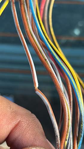

Kabeltülle zum Kofferraum ersetzt

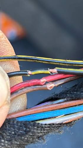

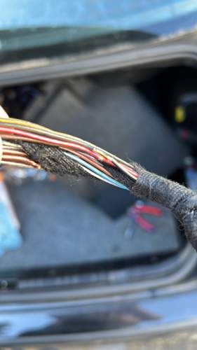

Beim Ersatz der Gummitülle habe ich vereinzelt Bilder gemacht
Vom Einbau der Kabeltülle. Ich bin noch nicht abschließend fertig damit sie doch zu tauschen und ein Kabel zu verlegen für die Rückfahrkamera. Scheue aber den Aufwand bzw hab ich keine Ahnung wie ich vorgehen soll.
1) Batterie abklemmen
2) Naja du machst die Kabeltülle am Kofferraumdeckel ab und schneidest dann die Kabel durch (kein Strom drauf). Lass soviel wie möglich vom alten Kabel stehen sonst hat du später echte Probleme mit dem verpressen. Vom Kofferraumdeckel etwa 7-10cm sind ausreichend!
3) Gummitülle von der Karosserie lösen und in den Kofferraum schieben.
4) Im Kofferraum die Tülle vorsichtig von der Karosserie lösen und nach unten wegziehen, Kabel aber noch nicht durchschneiden
5) neues Rep Kabel einfädeln und im Kofferraum Karosserieseitig schonmal "fest" machen (das die Tülle richtig sitzt)
6) neues Rep Kabel durchfädeln zum geöffneten Kofferraum
7) Tülle Karosserieseitig richtig befestigen (Wasserdicht)
8) Kabel mit Quetschverbindern und geeignetem Werkzeug miteinander verbinden (Farbe und Querschnitt beachten). Testen ob das gecrimpte Kabel Zug aushält.
9) Wenn die Verpressung keinen Zug aushält ist diese erneut mit neuem Verbinder zu verpressen
10) Wenn die Verpressung in Ordnung ist mittels Wärmequelle Schrumpfschlauch anliegen lassen (Achtung auf das Glas und den Lack) Nicht mit einem Feuerzeug arbeiten!!!!!! Heißluftgebläse 200° reichen aus!
11) Wenn oben alle Kabel verpresst und Schrumpfschläuche anliegen ist diese Arbeit sinngemäß im Kofferraum durchzuführen.
12) Batterie anklemmen
13) Test der einzelnen Funktionen
Habe dafür etwa 2,5-3 Stunden gebraucht. Allerdings habe ich mein Reparaturkabel auch selbst hergestellt da ich diese Silikonkabel schlichtweg nicht mag! Mein Reparaturkabel entspricht den originalen Vorgaben auf Kabelquerschnitt und Farbe.
Zusätzlich habe ich eben noch gleich eine Videoleitung gelegt, das erleichtert das anschließen der Rückfahrkamera eben.
Meine Videoleitung sieht etwas anders aus als normal denn ich hatte vorher bereits alles mit BMW Stecker anstatt Cinch versehen.
Geknickte Kabel
Diese Kabel sind fertig
Auch hier ist die Isolierung durch
