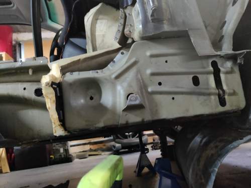

kann man diese Einschweißteile irgendwo ordern? Ist ja leider eine Schwachstelle beim E46

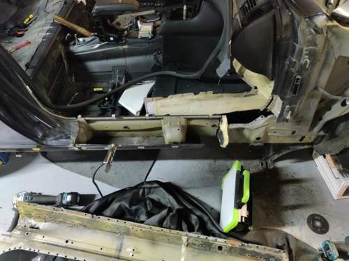

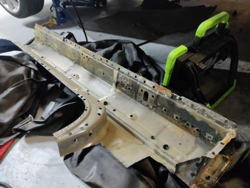

Das Teil hab ich von einem Rostfreien Spender entnommen. Genauso wie der Komplette Rechte Schweller:
(Bin mit dem Schweller schon Fertig, hab jedoch noch kein Bild für die Dokumentation gemacht.)
Schwellerblech Schlachter
Eingepasste Wagenheberaufnahme vorn R
Draufsicht auf den Schweller März 23

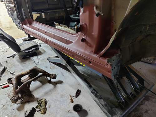

So. Hier jetzt das Finale Ergebnis vom Schweller/Wagenheberaufnahme.
Img-20230902
Img-20230902
