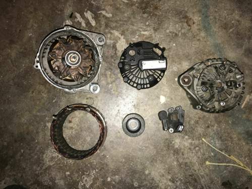

Lichtmaschine revidieren Spannung ab und zu bei 14,4 V ab und zu beim Kaltstart 13,7 V
Kosten für Generalüberholten: ca. 200 Euro
Ich selber machen mit Laderegler und WälzLager: 58 Euro
Dafür hab ich dann ne „neue Lichtmaschine“. Teilenummern direkt über Valeo bezogen
Laut iBus App habe ich ständig Ladestrom zwischen 13,4 und 13,7 Volt (M43TÜ) ?! Darf ich fragen wo du die Spannung gemessen hast? direkt an der Batterie oder über eine App?
