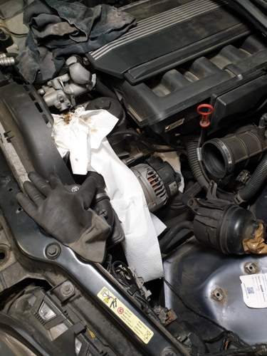

Ansaugbrücke bei meinem M54 abgebaut und Kurbelgehäuseentlüftung und alle Unterdruckschläuche + Blindstopfen erneuert. Respekt an jeden der die KGE wechselt ohne die Ansaugbrücke abzubauen. Ich habe nach 3 Stunden aufgegeben.

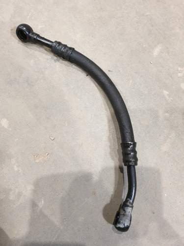

Ölleitung von der Vanos gewechselt.
Anbei sieht man mal den Unterschied zwischen Original und Meyle. Beim Original ist die Biegung sauberer ausgeführt.
Ölleitung Vanos
Ölleitung Vanos
Ölleitung Vanos

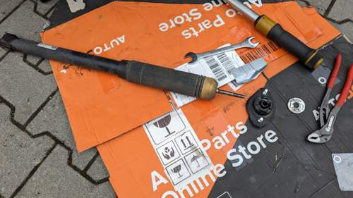

Ich habe heute meine Domlager getauscht, da ich von hinten rechts ein Klappern / Schlagen hören konnte. Da wurde im Vorbesitz aber ordentlich gepfuscht, denn der Auflageteller zwischen Dämpfer und Domlager hat gefehlt... Ärgerlich sowas, aber jetzt ist alles wieder korrekt und kein klappern mehr 🙂 Reparatur war super einfach!
