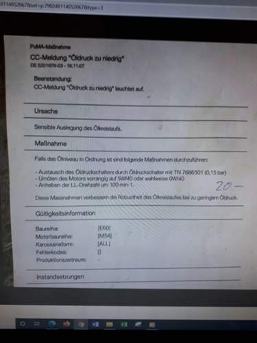

Heute wurde der Öldruck Schalter getauscht.
Das Flackern der Öl Leuchte kam ja wieder.... Trotz richtigem Öl und den anderen Maßnahmen. 2 Jahre war Ruhe, davor auch 2 Jahre.
Mal sehen, was er dieses mal möchte

Die gängigen Öldruckschalter schalten bei 0,5Bar, der M54 braucht aber ein Öldruckschalter, der bei 0,42Bar schaltet, da der Öldruck bei warmen Motor bei etwa 0,5Bar liegt.
Wer sich nicht auskennt, baut den falschen Öldruckschalter ein, da auch die 0,5Bar-Öldruckschalter als passen im Onlineshops angezeigt werden.......
